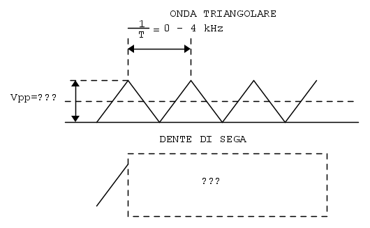

elfo ha scritto:
Domande:
1) L'onda triangolare e':
- unipolare (riferita a zero - linea continua)
- bipolare (simmetrica rispetto allo zero 0 linea tratteggiata)
2) L'ampiezza dell'onda tringolare e' fissa o variabile (qual e'il campo di variazione)
3) come si "sviluppa" il dente di sega rispetto a quella triangolare - cosa c'e' nel rettangolo tratteggiato
4) l'ampiezza del dente di sega e' fissa o varia in funzione dell'ampiezza dell'onda triangolare
5) ...

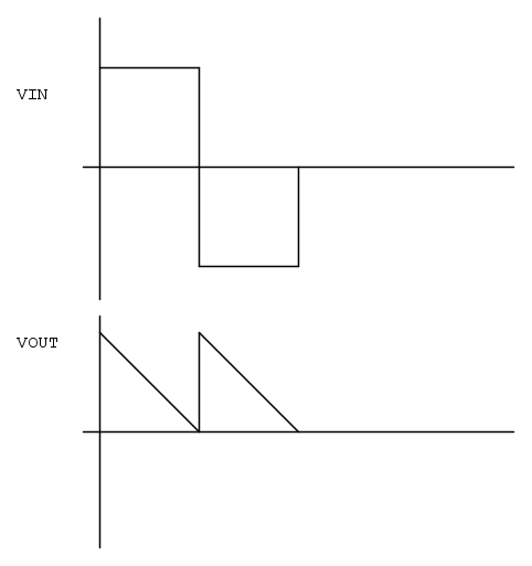

Allora...
1- Vorrei mettere in ingresso un'onda rettangolare bipolare.
2- L'ampiezza è fissa.
4- Varia in funzione dell'ampiezza del segnale in ingresso ad onda rettangolare.
Ecco quello che voglio ottenere:

PietroBaima ha scritto:Quando va ad uno l'OF del DAC resetti il contatore.
Pero', e correggimi se sbaglio, qui stiamo comunque parlando di generatore a dente di sega, mentre l'OP vuole convertire una triangolare in un dente di sega (presumo, mantenendone sia la frequenza che l'ampiezza, ma finche' non ci da piu dati, tiriamo ad indovinare) ... con il tuo sistema e' fattibile ? ... e non servirebbe comunque altra circuiteria per "maneggiare" la triangolare in ingresso e derivarne i segnali con cui pilotare il resto ?

alien75 ha scritto:... Ecco quello che voglio ottenere: ...
Cosi pero' raddoppi la frequenza del dente di sega rispetto alla quadra.

Non voglio costruire un generatore di funzioni, il mio è un tentativo di creare la sintesi sotrattiva
partendo da un segnale ad onda quadra dal quale voglio ottenere la rampa che serve, per
poi mandarla dentro ad un filtro.
Mi interessa la rampa perché è ricca di armoniche dalla quale posso filtrare le armoniche che mi servono.
Almeno documentandomi in rete la sintesi sotrattiva si fa così.
Potrei al limite realizzare una rampa bipolare così non raddoppio la frequenza.
