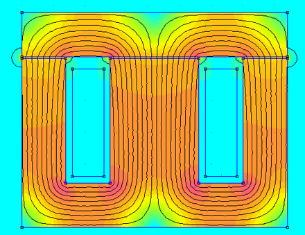

Posto una prima simulazione grezza con calcolo
================ automatico ==================
a) riduco il traferro a 0,5 mm e avvio la simulazione ottenendo
Induttore a.png (137.49 KiB) Osservato 3274 volte
si noti come in questo caso, l'effeto bordo nei traferri si sia ridotto considerevolmente, ma sia ancora presente!

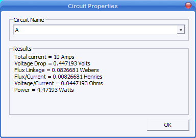

b) faccio calcolare a FEMM il valore del coefficiente di autoinduzione
induttore L.png (6.79 KiB) Osservato 3271 volte
ottenendo L=8,27 mH

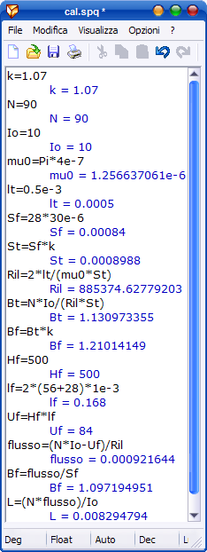

================== manuale ===================
Notando la necessità di un seppur minimo aumento di sezione nel traferro, lo stimo in un campo[+5,+10]% (assumo +7%)
Inserisco in SpeQ i valori noti N,Io,mu0,lt,Sf e valuto St per poter stimare la Riluttanza, Bt e Bf=1,2 A/m; dalle tabelle per lamiere al FeSi ottengo Hf, suppongo la Bf effettiva un punto inferiore a quella stimata e leggo per Bf*=1,1 T ->Hf=500 A/m.
Calcolo la caduta di tensione nel ferro Uf ed infine il "flusso"; controllo l'ipotesi precedente per Bf e trovo 1,1 T.
Induttore SpeQ.png (16.5 KiB) Osservato 3269 volte
Infine determino il coefficiente di autoinduzione ottenendo L=8,29 mH

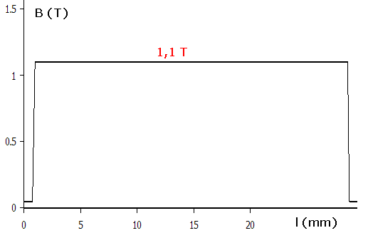

Per confronto ritorno a FEMM e con una sezione trasversale a mezza altezza della colonna centrale, faccio plottare B(x)
ottenendo
Induttore c.png (2.17 KiB) Osservato 3271 volte
verificando la coerenza dei calcoli :!:

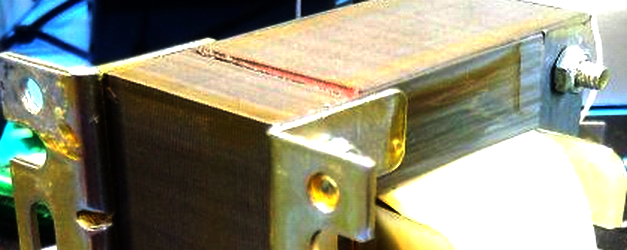

Una domanda per Mirco ... mi fai altre foto dell'induttore ... da altri punti di vista :?: ... dando un occhio alla foto ... mmmmmmmmmmmmmmmmmmmmmmmmmmmi sembra di vedere un GROSSO problema :twisted:
C'è qualcun altro che nota qualcosa di strano :?: :mrgreen: ... sono aperte le scommesse :mrgreen:
Io vorrei sapere Nome e Cognome di chi lo ha realizzato in pratica :!: :!: :!:

Messaggioda Foto UtenteIvan_Iamoni » 2 set 2009, 19:42
Di certo ci sono quattro belle barre filettate per tenere insieme il pacco lamellare , che nello studio di FEMM non sono state prese in considerazione.
Anche se la cosa non stupisce più di tanto , molti TRAFO sono così.

[47] Re: Calcolo di una induttanza di filtro
Messaggioda Foto UtenteRenzoDF » 2 set 2009, 19:45
Ivan_Iamoni ha scritto:Di certo ci sono quattro belle barre filettate per tenere insieme il pacco lamellare , che nello studio di FEMM non sono state prese in considerazione.
I tiranti serra-pacco non stupiscono nemmeno me, eventualmente sarebbero responsabili di un ulteriore riluttanza ... non di una diminuzione. :!: ... BTW : spero solo che siano isolati :wink:
Fuochino, ... vai Ivan che ci sei vicino :!: :mrgreen:
[48] Re: Calcolo di una induttanza di filtro
Messaggioda Foto UtenteIvan_Iamoni » 2 set 2009, 19:49
Spiaciente Renzo , la mia "miopia" ( permettetemi di definirla così) oltre al particolare che ti ho già citato , non mi permette di veder nulla degno di nota oltre la tropicalizzazione.
Visto che fa già caldo il fuochino è un buon risultato tutto sommato.... :D

[49] Re: Calcolo di una induttanza di filtro
Messaggioda Foto Utenterusty » 2 set 2009, 19:52
Mi intrometto, magari dico una emerita fesseria, ma i pezzi EI non andrebbero montati invertiti strato su strato? intendo in questo modo:
Immagine
Non mi sembra dalla foto, o magari si possono montare in entrambe i modi... boh #-o

[50] Re: Calcolo di una induttanza di filtro
Messaggioda Foto UtenteRenzoDF » 2 set 2009, 19:54
rusty ... :D :D :D mmmmmmmmmm ... ma come avrebbe inserito i distanziatori, se li avesse montati come si fa per i trasformatori, in modo alternato ?
