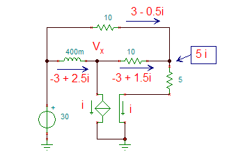

Messaggioda Foto Utentetrinacria1987 » 22 gen 2010, 16:44
Ciao ecco questa dovrebbe essere la rete a t>0; la resistenza R4 dovrebbe essere in parallelo ad un cortocircuito;quindi su di essa non passa corrente.
Immagine
Se non sbaglio dovrebbe anche essere un cicuito del secondo ordine.

Messaggioda Foto UtenteRenzoDF » 22 gen 2010, 17:10
Direi che sarebbe ora di scaricare un qualche Tool per fare qualche schema serio no ? :?
Partiamo da qui
dove ho eliminato la R in corto e pure il ramo capacitivo che evolve per i fatti suoi e non influenza il transitorio nell'induttore e scriviamo la KVL sulla maglia "generatore -> induttore" otterremo un sistema
\left\{ \begin{align}
  & 30-v_{L}-10(-3+1,5i)-5i=0 \\
 & v_{L}=L\frac{di_{L}}{dt}=L\frac{d}{dt}(-3+2,5i)=2,5L\frac{di}{dt}=2,5\cdot 0,4\cdot \frac{di}{dt}=\frac{di}{dt} \\
\end{align} \right.
dal quale
60-20i-\frac{di}{dt}=0\,\,\,\,\to \,\,\,\frac{di}{dt}+20i=60\,\,\,\to \,\,\,\alpha +20=0\,\,\to \alpha =-20
che porta ad una soluzione del tipo
i(t)=A+Be^{-20t}

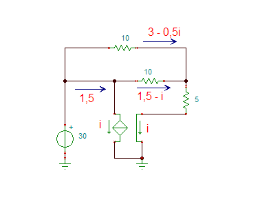

per il calcolo delle costanti A e B, notiamo come al tempo t=0+ la corrente nell'induttore debba essere uguale a quella a t=0- e quindi 1,5 A ... ne segue che dal seguente circuito, ricaviamo la i(0+)
da cui
\begin{align}
  & \left( 3-0,5i \right)+(1,5-i)-i=0\,\,\,\to \,\,i=1,8\,\,A \\
 & i(0+)=1,8\,A \\
\end{align}
mentre ovviamente la
i(\infty )=3\,A
e infine
  & A=3 \\
 & A+B=1,8\,\,\,\to \,\,B=-1,2 \\
\end{align} \right.
Concludendo ...
i(t)=3-1,2\cdot e^{-20t}
---------------------------------------------------------- eof
