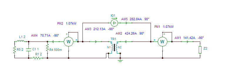

Allora sto provando a calcolare la potenza; per fare ciò devo calcolare la corrente e la tensione che c'è sulla Z.Calcolo quindi la
; per fare ciò stacco il carico; e quindi posso dire che
; a questo punto usando le leggi di lato del trasformatore; posso scrivere che:
A questo punto calcolo la corrente che circola la corrente sull'impedenza al primario; usando una LKC e ottengo:
da cui
Posso quindi calolare la tensione al primario ottenendo che :
dove ho indicato con
; la tensione sull'impedenza al primario.
E quindi ottengo che:
E quindi la tensione equivalente dovrebbe essere:
Sono corretti fino ad ora i calcoli?
da cui
; la tensione sull'impedenza al primario.E quindi ottengo che:
[45] Re: Esercizio Compito Esame.
Manca uno schema per i riferimenti alle grandezze citate ... rimango in attesa
penso di aver capito lo stesso:
la corrente I1 è corretta ma la Z non è quella equivalente vista dai morsetti secondari del trasformatore
ma quella totale ai morsetti dell'avvolgimento primario
di conseguenza

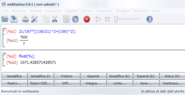

Calcolando ora la corrente nel carico adattato, direi
![I=\frac{150}{21}-j100\,\,\,\,\to \,\,\,\,P=RI^{2}=\frac{21}{197}\left[ \left( \frac{150}{21} \right)^{2}+\left( 100 \right)^{2} \right] I=\frac{150}{21}-j100\,\,\,\,\to \,\,\,\,P=RI^{2}=\frac{21}{197}\left[ \left( \frac{150}{21} \right)^{2}+\left( 100 \right)^{2} \right]](/forum/latexrender/pictures/f1ed7df5901458f728d3dd7473d3bfdc.png)
e infine
Usando Mayer-Norton e calcolando la corrente di cortocircuito di uscita, visto che la Ig=j200 circola come -I1, la I2 risulta pari a j400 e quindi la Jeq di Norton, pari alla Icc=-j200; l' impedenza equivalente, in parallelo a quella di carico si sarebbero in questo caso divise la corrente in parti uguali con componente immaginaria -j100 e componente reale ridotta del fattore 42/3 pari a 300/42 ampere ... portando allo stesso risultato per P=7500/7 W
Sembrerebbe proprio che il risultato del testo sia errato
