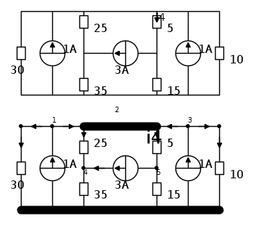

Questo è un altro esercizio che non mi riesce: Calcolrare nel circuito seguente, utilizzando il metodo dei potenziali di nodo, la corrente i4.
Io come nodi ho considerato 1,2,3,4,5 e quello in basso nodo terra. A quel punto ho segnato le correnti e ho scritto il sistema. A questo punto ho espresso le correnti come potenziale diviso resistenza ecc... Ho trovato 5 equazioni ma di queste ne ho considerate solo 3 perché le altre due erano ridondanti, visto che a me interessa solo V2. A quel punto, trovaTO V2 e V5 ho trovato anche i4=(v2-v5)/R4 ma il risultato è venuto sbagliato. Cosa sbaglio? E' un errore di calcolo o ho sbagliato a impostare il sistema, cioè ad applicare il metodo?

Ma scusa, cosa c'è da sistemare, i versi dei generatori li ho messi nel primo circuito e sono sempre uguali, non è che cambiano con il tempo. Per quanto riguarda i valori li ho allontanati un po dagli elementi ma non so come cambiarli di colore, altrimenti lo farei. Comunque il circuito mi sembra chiaro, ora non stiamo a cercare "l'ago nel pagliaio", imparerò ad usarlo meglio con il tempo. Per adesso mi serve soltanto qualche consiglio. Purtroppo non faccio elettrotecnica per passione come voi ma perché ho l'esame a breve, quindi non posso perdere molto tempo. Quando finirò l'esame magari la prenderò anche io come un hobby ed imparerò ad usare perfettamente FidoCad eccc... In effetti è bella come materia. Ma per adesso vi prego di accettare gli schemi fatti bene ma non perfettamente.

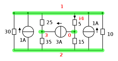

Non ci sono cinque nodi, ma solo 3 con uno di riferimento (0)
\left\{ \begin{align}
  & \frac{V_{1}}{5}+\frac{V_{2}}{15}=3 \\
 & \frac{V_{1}-V_{3}}{25}+3+\frac{V_{2}-V_{3}}{35}=0 \\
 & \frac{4}{30}\left( V_{2}-V_{1} \right)+2+\frac{V_{3}-V_{1}}{25}-\frac{V_{1}}{5}=0 \\
\end{align} \right.

Non te la prendere, non è un disturbo, sono consigli utili. Il problema è, e tu mi puoi capire visto che hai fatto due anni di Biomedica, che quando uno ha un esame vicino e non si sente preparato, entra in confusione e se la prende per qualsiasi cosa. Ti do perfettamente ragione, un buon dsegno semplifica le cose e, visto che siete qui sia per passione ma anche per aiutare gli altri, con un circuito + chiaro potete farlo meglio. Purtroppo, per adesso, io non ho il tempo materiale per fare tutto contemporaneamente, magari appena farò l'esame e mi darò la materia sarà diverso. Per quanto riguarda l'esercizio, avevo pensato di considerare i nodi di sopra come unico nodo. La cosa che non avevo pensato è di mettere il riferimento in quel punto.
