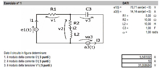

Messaggioda Foto Utenteecld21 » 4 gen 2012, 15:58
ok grazie.
scusa se ti disturbo ancora.
bla bla bla.jpg (37.88 KiB) Osservato 2994 volte
in questo esercizio non capisco come rifasare i due generatori.
ho provato a risolverlo mettendo la fase di e1(t) uguale a 90 e la fase di a3(t) uguale a 180.
in questo modo mi esce solo il modulo della corrente i2, mentre gli altri risultati non corrispondono.
i3=14.14
v1=41
come devo fare?

[44] Re: Software tina
Messaggioda Foto UtenteRenzoDF » 4 gen 2012, 16:21
ecld21 ha scritto:ok grazie.
No, scusa, qui la soluzione si posta o non si va avanti. :?
Questo post non serve solo a te ma agli altri lettori di EY, che vorrebbero anche capire come il problema e' stato risolto.
Manca, tanto per cominciare, la risposta alla mia domanda a in [40] alla quale aggiungo
c) cosa significa nel testo la scrittura
2.394<0.284\pi
Edit 5 Gennaio
Visto che ora abbiamo completato il precedente problema possiamo passare a simulare quello postato nel precedente post.
ecld21 ha scritto:in questo esercizio non capisco come rifasare i due generatori.
... siamo in due, io non capisco cosa intendi dire con "rifasare" :-)
ecld21 ha scritto:... ho provato a risolverlo mettendo la fase di e1(t) uguale a 90 e la fase di a3(t) uguale a 180.
e perche' mai dovresti farlo ?
ecld21 ha scritto:come devo fare?
Visto che Tina usa come default la base cosinusoidale, (modificabile comunque con View > Options > Base Function for AC), inseriamo i due generatori come cosinusoidi ed inoltre per avere i risultati direttamente in valori efficaci e non come valori massimi, usiamo "il trucco" di inserire per le ampiezze del generatore di tensione e di corrente rispettivamente 50V e 10A.

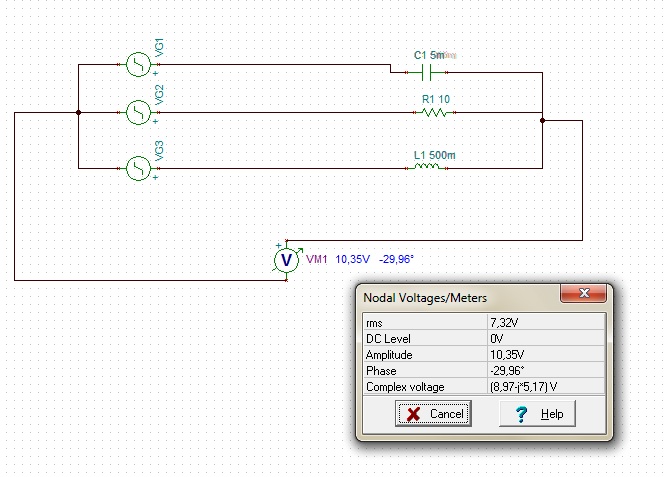

[46] Re: Software tina
Messaggioda Foto UtenteRenzoDF » 4 gen 2012, 17:27
L1 non ha una resistenza serie di 10 ohm; il suddetto valore si riferisce alla reattanza dell'induttore cosi' come i -10 ohm alla reattanza capacitiva del condensatore e non a una resistenza parallelo negativa di -10 ohm.
Ci sono due modi per inserire i valori dei tre bipoli passivi, o attraverso il calcolo di L e C a partire da XL e XC oppure usando tre impedenze nelle quali e' possibile specificare sia la parte reale che immaginaria.
[47] Re: Software tina
Messaggioda Foto Utenteecld21 » 4 gen 2012, 17:59
ho provato ad usare il terzo metodo.
le impedenze le ho trovate in questo modo:
condensatore: z1=jwL =20*10*J=200J
resistore: z2=R=10 ohm
induttore: z3=1/(jwC)=1/20*(-10)*J=0.005J
questo è il risultato ma non èancora giusto. :(

[48] Re: Software tina
Messaggioda Foto UtenteRenzoDF » 4 gen 2012, 18:05
Ma leggi quello che scrivo ?
I due metodi sono:
a) calcoli L con
L=\frac{X_{L}}{\omega }=\frac{10}{20}=0.5\,\text{H}
e usi un induttore con quel valore di induttanza
b) inserisci direttamente 10 ohm come parte immaginaria di un'impedenza.
BTW Se poi dei due modi che ti propongo ne usi un terzo, meglio che chiudiamo qui il discorso.

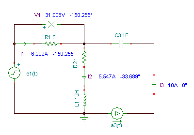

Messaggioda Foto Utenteecld21 » 4 gen 2012, 18:22
Ho seguito le tue istruzioni. ho usato il metodo a.
e questo è il risultato:
