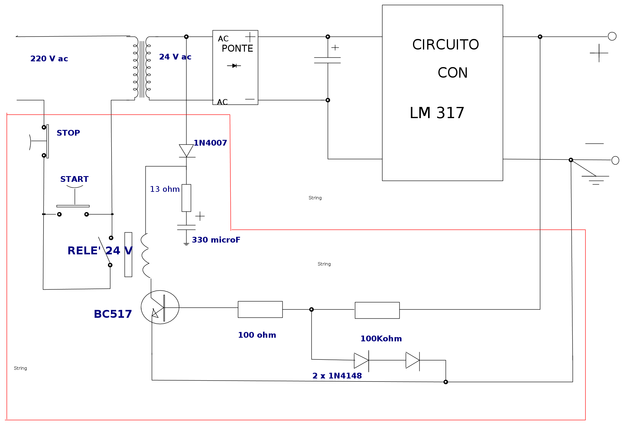

questo non te lo so dire...ma non credo che sia questo il vero problema...
io ho pensato al transistor...ho provato a misurarlo con il tester su prova diodi che mi ha dato questi valori:
B-E=220
B-C=400
E-C=189(inutile credo)
non so quale peso possano avere queste misure...ma proverò a comprarne un altro e lo confronterò
a meno che qualcuno non sappia dirmelo...
l'ho anche effettuate polarizzando la misura inversamente

Se le misure che hai fatto sono state effettuate nel giusto modo, quel transistor e' da buttare.
Inoltre, se vuoi un mio parere, butterei anche quello schema.
P.S. Le polemiche sui punti negativi lasciale perdere; non li ho dati io ma.....te li sei ampiamente meritati!
[43] Re: Protezione contro Corto Circuiti
Messaggioda Foto UtenteDirtyDeeds » 8 apr 2012, 9:18
Non essendoci un diodo di ricircolo è molto probabile che il transistor passi a miglior vita.
Foto Utentennykky non so dove tu abbia preso quello schema, ma ringrazia che l'LM317 è già protetto altrimenti l'avresti dovuto buttare :!:

comunque io quel circuito l'ho realizzato...ho messo invece del 2N1711 un altro equivalente ed ho aggiunto una resistenza da 13 ohm tra diodo e condensatore...
x quello che mi riguarda va benissimo,anzi è più funzionale di quello che mi aspettavo perché per i cortocircuiti brevi si riarma da solo,mentre appena diventa un po' più prolungato si apre e bisogna poi farlo ripartire con il pulsante START.
Ho controllato tutto perfettamente e va benissimo...la 220 V viene tagliata all'ingresso del trasformatore e non ho notato nulla di pericoloso x l'alimentatore
