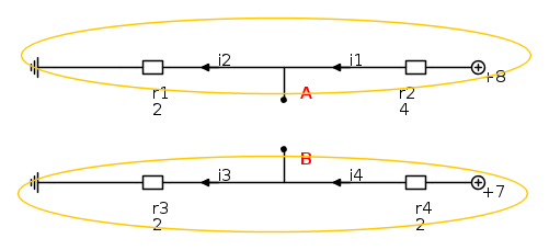

Fai ad esempio gli equivalenti Thevenin dei circuiti nelle due ellissi gialle
e ottieni il circuito che avevo disegnato. POI metti in corto A con B e guardi quanta corrente passa e in che verso.

Messaggioda Foto UtenteJennyJG » 19 apr 2012, 9:39
dunque
equivalenti alla Thevenin
V_{Th}^{1}=\frac{8}{6}2=2,66V
R_{Th}^{1}=\frac{4x2}{4+2}=1,33\Omega
V_{Th}^{2}=\frac{7}{4}2=3,5 V
R_{Th}^{2}=1\Omega
corrente al ramo del cortocircuito:
i=\frac{3,5-2,66}{1+1,33}=0,36A da B ad A
tensioni ai nodi:
V_{A}=V_{Th}^{1}+iR_{Th}^{1}=3,14V
V_{B}=V_{Th}^{2}-iR_{Th}^{2}=3,14V
ritorno al circuito originale e calcolo le correnti:
i_{1}=\frac{8-V_{A}}{4}=1,215A
i_{2}=\frac{V_{A}}{2}=1,57A
i_{3}=\frac{V_{B}}{2}=1,57A
i_{4}=\frac{7-V_{B}}{2}=1,93A
:arrow: Giusto?
Edit: ho sistemato gli apici e corretto alcuni valori. Ma al nodo A la somma delle correnti non mi viene nulla
edit: ho corretto la resistenza equivalente :oops:

[44] Re: Diodo
Messaggioda Foto UtenteIsidoroKZ » 19 apr 2012, 9:52
Se A e B sono collegati insieme, come puoi ottenere due tensioni diverse?
Come si calcola il parallelo di due resistenze?
Nelle formule, anche quando si mettono "i numeri" bisogna SEMPRE mettere le unita` di misura. E` l'ultima buona occasione per acchiappare gli errori.
Prova a riscrivere la formula in cui hai calcolato il parallelo, mettendo le unita` di misura e facendo i conti anche su quelle.

[46] Re: Diodo
Messaggioda Foto UtenteIsidoroKZ » 19 apr 2012, 10:33
Nel messaggio [42] hai fatto dei conti inutili. Quando scopri che c'e` una corrente che va da B ad A sai che il diodo e` interdetto e non vai piu` avanti. Butti i conti che hai fatto, e devi trovare la tensione ai capi del diodo: viene facile perche' hai gia` le due tensioni equivalenti di Thevenin e basta farne la differenza.
Il segno di moltiplicato con i numeri scrivilo con \times non con la lettera x. E metti SEMPRE le unita` di misura.

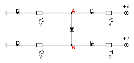

[47] Re: Diodo
Messaggioda Foto UtenteJennyJG » 19 apr 2012, 11:44
non ho potuto più modificare il messaggio [42]...
Allora:
V_{A}=V_{B}=V_{Th}^{\prime\prime}-V_{Th}^{\prime}=0{,}84V
i_{1}=\frac{8V-V_{A}}{4\Omega }=1{,}79A
i_{2}=\frac{V_{A}}{2\Omega }=0{,}42A
i_{3}=\frac{V_{B}}{2\Omega }=0{,}42A
i_{4}=\frac{7V-V_{B}}{2\Omega }=3{,}08A
ma non mi sembra che la somma delle correnti ai nodi viene nulla :-|

[49] Re: Diodo
Messaggioda Foto UtenteIsidoroKZ » 19 apr 2012, 18:03
I conti di messaggio [42] sono giusti. La corrente nel cortocircuito e` di 0.357A verso l'alto. Le 4 correnti calcolate sono giuste e nei nodi A e B la somma viene 0A.
Invece VA=VB= la differenza delle tensioni equivalenti non ha senso. Il procedimento corretto e` quello del messaggio [42].
