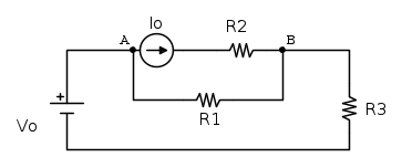

Questa è la soluzione ottenuta sommando contributi di entrambi i generatori per I_{R_3}.

Ah ecco, invece la somma degli effetti di I_R1 e I_R2 qual è?

Messaggioda Foto Utentefaberz » 12 lug 2016, 13:25
La I_{R_2} = I_O sempre. Invece I_{R_1} lo ottieni da un semplice KCL.

Messaggioda Foto Utentemariox96 » 12 lug 2016, 13:36
Ah va bene, solo un piccolo dubbio perché hai fatto I_0-I_R3
perché hai messo -

Messaggioda Foto Utentefaberz » 12 lug 2016, 13:45
Ho indicato sullo schema i versi delle correnti che ho preso. Infatti
I_O = I_{R_1} + I_{R_3}

Messaggioda Foto Utentedimaios » 12 lug 2016, 14:41
Una opportunità interessante sarebbe quella di vedere il circuito :
In una forma diversa :
Che invita ad utilizzare un famoso teorema. ;-)

Messaggioda Foto Utentemariox96 » 12 lug 2016, 20:31
Parli del teorema di millman?

Messaggioda Foto Utentefaberz » 12 lug 2016, 20:47
Penso proprio di si :)
