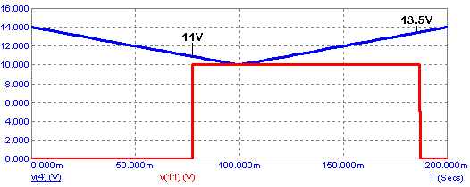

Grazie Ingegniere le volevo dire che il circuito l'ho costruito e va bene --------------------------------solo che diseccita a 9 volt "una tensione troppo bassa" per il mio caso ed eccita a 13,5 volt "troppo presto", ho provato a sostituire qualche resistenza ma il risultato è sempre lo stesso non ho capito dov'è che sbaglio più di questo non so fare mi dispiace di averla delusa se lei ancora una volta mi illumina grazie

Veramente la simulazione in MicroCap9 del circuito in questione
dà questi risultati:
Se la tensione della batteria (linea blu) varia, il relè (linea rossa)
si attira e rilascia rispettivamente ad 11V e a 13.5V
Puoi fare delle misure più precise?
Poi dimmi i valori di tensione che vuoi e vediamo cosa cambiare.
