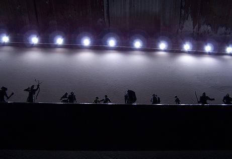

Pepper non trova che la mia collezione di modellini risalti con questa luce?
Sistema di illuminazione solare per casa
TONYSTARK,
e ma i led messi così non fanno poca luce? C'è se devono creare un effetto "scenografico" o illuminare la scrivania dove leggi ok, ma se intendi sostituire le luci di casa con delle luci a led la vedo dura!

Sei davvero fortunato, i led in foto sono quelli che che hai visto!
Comunque no non bastano 15 led; calcola che io ne ho messi trenta e la stanza è (come volevo) poco illuminata; con 30 led illumini bene in modo adatto al passaggio un ambiente di 20 m^2 circa. Calcola che con adatto al passaggio intendo che non inciampi e non hai problemi a distinguere, ma l'atmosfera risulta un po' lunare per così dire. per una degna illuminazione io ne userò il doppio circa
TONYSTARK ha scritto:Sei davvero fortunato, i led in foto sono quelli che che hai visto!
Non è fortuna, ho solo preso il link che hai postato tu
Quello che volevo dire è che non tornano i conti! perché con una lampada da 150W in una stanza da 20m^2, fa una bella luce!
