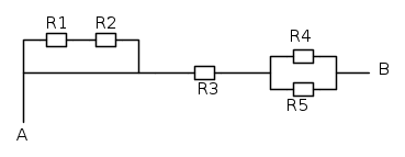

basterebbe forse studiare la definizione di serie e parallelo, che è un concetto elettrico e non geometrico.
Mi ha fatto pensare.
I diversi collegamenti, talvolta, vengono "visti" da un punto di vista geometrico e non elettrico. Sul libro di fisica la serie di resistori è disegnata così...qui c'è un filo mezzo storto...non sono in serie!
Questi resistori non sono collegati a triangolo... non vedo il triangolo!
Un articolo illuminante, scritto da Foto Utenteadmin, è questo e del quale riporto il prologo:
Il più frequente collegamento di resistenze sul quale i ragazzi che, per necessità ed anche per desiderio di sapere (non escludiamolo), pongono domande, è la configurazione con cui Wheatstone, fisico britannico del XIX secolo, mise a punto un metodo per misurare con precisione una resistenza. Il ponte di Wheatstone costituisce un'esperienza tradizionale in un laboratorio di misure elettriche, eseguita in diversi modi con strumentazione integrata in un'unica apparecchiatura o con elementi separati. Capita spesso che i ragazzi, insuperabili nel compartimentare non solo le materie diverse, ma anche quelle simili, di fronte ad un esercizio di elettrotecnica non sappiano riconoscere, nel collegamento che li mette in difficoltà, il circuito sul quale hanno già fatto l'esperienza in laboratorio. L'insegnante di elettrotecnica poi, sadicamente, tende loro subdoli tranelli, disegnando la disposizione delle resistenze in modo diverso, approfittando della loro ostinazione a trascurare il significato e la rappresentazione di un collegamento equipotenziale. C'è allora chi individua serie e paralleli inesistenti, mentre non si accorge di quelli veri; non riconosce triangoli elettrici perché geometricamente vede solo rettangoli od è vittima di altre illusioni ottiche o mentali. Quando nel forum arriva una richiesta di aiuto, c'è un affollamento di risposte: gli esperti propongono le loro soluzioni preferite ed i meno esperti piazzano il colpo sbagliato.

Concluderei dicendo che "R1 e R2 sono sia in serie sia in parallelo, ma in entrambi i casi sono sottoposte a tensione nulla e quindi non circolandovi corrente, possono essere sostituite o con due "circuiti aperti" o con due "cortocircuiti"... in pratica possono essere "terminate" senza che la rete se ne accorga ;-)

Ora credo proprio di aver capito. Ringrazio tutti Foto Utenteadmin, Foto UtenteRenzoDF, Foto Utenteasdf e Foto UtenteEdmondDantes.
Quindi se il morsetto B fosse collegato ad R5 anche R4 ed R5 sarebbero sottoposte a tensione nulla vero?

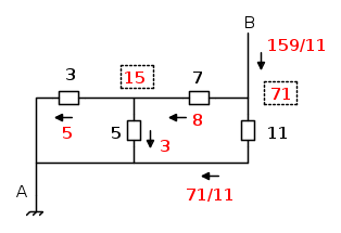

dlbp ha scritto:Ho apprezzato molto la vostra discussione sul metodo Pisano ma...
Io pero' mi aspettavo l'applicazione pratica del metodo al tuo circuito :?

Foto UtenteRenzoDF a dire la verità non sono riuscito ad applicarlo praticamente però mi piacerebbe che tu mi facessi vedere come si fa. Per curiosità e magari anche per scoprire nuovi metodi per sorprendere i docenti :D

dlbp ha scritto:... mi piacerebbe che tu mi facessi vedere come si fa.
Ecco qua, supponendo che i valori resistivi siano quelli indicati e fissata la corrente nei 3 ohm al "conveniente" valore di 5 ampere, risaliamo al punto B calcolando correnti e potenziali
R_{AB}=\frac{71}{\frac{159}{11}}=\frac{781}{159}\ \Omega
