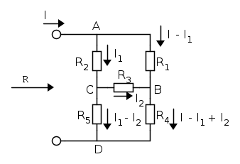

[55] Re: Dubbi sulla Resistenza equivalente
Messaggioda Foto UtenteEdmondDantes » 30 ott 2020, 21:25
Facciamo riferimento al post 29
Dati:
\text{R}_{1}=10\:\Omega, \text{R}_{2}=5\:\Omega, \text{R}_{3}=3\: \Omega, \text{R}_{4}=20\: \Omega, \text{R}_{5}=15\: \Omega.
Vogliamo calcolare la resistenza equivalente R vista dai morsetti di alimentazione, ricordando che le correnti in regime stazionario si distribuiscono in modo da minimizzare le perdite.
Conoscendo le correnti I_{1} e I_{2} e' possibile risolvere la rete in oggetto.
Le perdite sono date da:
P\left ( I_{1}, I_{2} \right )=\text{R}_{2}\text{I}_{1}^{2}+\text{R}_{1}\left (\text{I}-\text{I}_{1}  \right )^2+\text{R}_{3}\text{I}_{2}^{2}+\text{R}_{4}\left (\text{I}-\text{I}_{1} +\text{I}_{2} \right )^2+\text{R}_{5}\left (\text{I}_{1}-\text{I}_{2}  \right )^2
Senza giustificare i concetti matematici (punti stazionari, matrice hessiana e cosi' via) possiamo derivare rispetto a I_{1} e I_{2} ed eguagliare a zero le due derivate parziali.
\frac{\partial P}{\partial I_{1}}=\frac{\partial P}{\partial I_{2}}=0.
Il sistema di equazioni ottenuto permette di scrivere:
\text{I}_{1}=\frac{88}{135}\text{I}
\text{I}_{2}=\frac{2}{27}\text{I}
La tensione ai morsetti di alimentazione vale:
\text{V}_{\text{AD}}=\text{RI}=\text{V}_{\text{AC}}+\text{V}_{\text{CD}}=\text{R}_{2}\text{I}_{1}+\text{R}_{5}\left ( \text{I}_{1}-\text{I}_{2} \right )=\frac{322}{27}\text{I}
Dunque:
\text{R}=\frac{322}{27}=11,9\: \Omega
