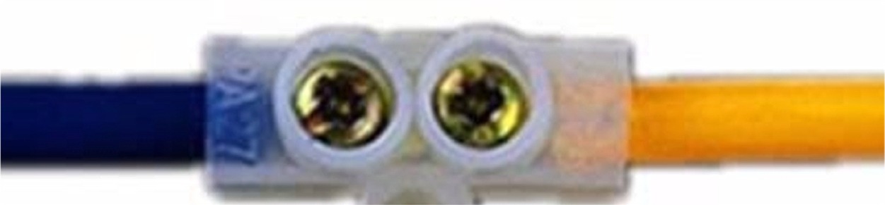

Ho provato ad assottigliare la plastica come consigliato da Claudio ma non ci sono riuscito, difficile tenere il cavo nella stessa posizione e ogni tanto incidevo qualche trefolo.
Provata anche la soluzione di Alex ma dopo un po’ di svita/avvita su legno, la vite entrava sempre di più fino a bloccare il filo creando qualche danno oppure restava poco avvitata e tendeva a svitarsi. Però la soluzione di Alex aveva dato qualche risultato e se non ci fosse stato il problema del legno avrebbe potuto anche funzionare.
Ho trovato un tubetto di plastica dura con due fori passanti agli estremi. Nel tubetto ho inserito un blocchetto di ottone prelevato da quelle morsettiere a vite per fare le aggiunte di filo. Ho sostituito la vite del morsetto con una vite da 3 MA lunga 30mm appuntita avvitandola al blocchettino in ottone inserito nel tubetto plastico con dentro il cavetto. Essendoci l’avvitamento sull'ottone, non si verifica il problema dell’allargamento del legno ma anche li ci sono dei problemi. Il foro dove scorre il filo è più largo di circa un terzo rispetto al cavo, inoltre il blocchettino di ottone ha poco spessore e disporrà di un paio di giri di filetto quindi anche nell'insieme di questa soluzione difetta un po’ la precisione e non è a rischio zero per i trefoli. Domani dovremmo essere in due e proverò a lavorare sulla lunghezza effettiva di 2,50 metri. Se constaterò la rottura dei trefoli dovrò interrompere la lavorazione. :mrgreen:

Il blocchetto forato in ottone arriva da una morsetto come da immagine:
