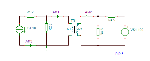

Non sbagli ... B ti viene a zero perché
VB=0 :mrgreen:
V_{B}=100-5\frac{100+\frac{200}{22}}{5+\frac{10}{22}}=100-100=0

[67] Re: Esercizio Compito Esame.
Messaggioda Foto Utentetrinacria1987 » 20 feb 2010, 18:09
RenzoDF ha scritto:Non sbagli ... B ti viene a zero perché
VB=0 :mrgreen:
Potresti spiegarmi come hai fatto ad ottenere questo risultato?
Io sono riuscito a calolarlo; ma non così immediatamente con un solo passaggio.Avrei anche un'altra curiosità de dovessi risolvere lo stesso circuito con Tina; dovrei disegnarlo allo stesso modo?O dovrei modificare qualcosa?
Messaggi: 96
Iscritto il: 20 gen 2010, 15:25
[68] Re: Esercizio Compito Esame.
Messaggioda Foto UtenteRenzoDF » 20 feb 2010, 18:59
Per scrivere la formula direttamente ho solo pensato che V era pari alla f.e.m. del generatore meno la caduta sulla R da 5 ohm di destra, dovuta alla corrente circolante che non sarà altro che 100 diminuita della Veq calcolata diviso la somma delle resistenze da 5 ohm e della Req.
Per quanto riguarda Tina, tutto normalmente, puoi anche spegnere i generatori e misurare l'impedenza equivalente.. ecc.
solo una cosa importante ...
il rapporto spire per Tina, NON è N1/N2 ma N2/N1, quindi nel tuo caso il "Ratio" del trasformatore dovrai impostarlo a 0,5 e non a 2 :!: :!: :!:
[69] Re: Esercizio Compito Esame.

[70] Re: Esercizio Compito Esame.
Messaggioda Foto UtenteRenzoDF » 21 feb 2010, 10:29
trinacria1987 ha scritto:Ma spegnere per spegnare i generatori; devo cancellarli direttamete dal circuito; o c'è qualche particolare funzione; che mi permette di vederli come spenti?
Devi cancellarli proprio, di solito io uso una nuova pagina per copiare incollare e cancellare i generatori, poi hai disponibili con un solo click dai segnapagina in basso a sinistra.
trinacria1987 ha scritto:Inoltre per quanto riguarda lo svolgimento dell'esercizio analitico; ho calcolato la Veq; ottenendo questi risultati:
V_{eq}=\frac{V_{1}}{2}\Rightarrow V_{eq}=0V
A questo punto il bipolo equivalente sara caratterizzato solo dalla Req calcolata prima?
Ma la Veq non viene uguale a zero, è la V finale che risulta zero.
Per il calcolo della Veq, si può sia portare i 5 ohm a sinistra, calcolare V1 e, successivamente, dividere per k=N1/N2 come avevo fatto io per la formula postata,
V_{eq}=-\left( I_{S1}\frac{R_{2}\cdot R_{4}k^{2}}{R_{2}+R_{4}k^{2}} \right)\frac{1}{k}
