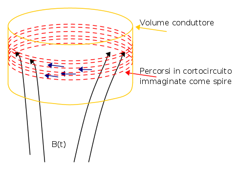

Messaggioda Foto UtenteEdmondDantes » 4 apr 2022, 18:51
A parte le polemiche, completo la mia risposta [55].
In quella risposta ho cercato di individuare un percorso chiuso ove eseguire la circuitazione.
La legge di Faraday-Neumann-Lenz, però, è una legge fondamentale e generale dell'elettromagnetismo (anche se alcuni autori la considerano la più debole fra le leggi fondamentali dell'elettromagnetismo). E' talmente generale che posso fare a meno anche del percorso chiuso fisico, cioè posso fare a meno del percorso chiuso tangibile. La f.e.m. indotta esiste anche lungo percorsi chiusi immaginari.
Questo concetto è importante per spiegare le correnti di Foucault indotte in un volume conduttore.
Posso immaginare il volume conduttore come un insieme di spire sottilissime cortocircuitate. In ognuna di queste spire sarà indotta una f.e.m. pertanto circoleranno le cosiddette correnti parassite, considerando che le spire da me immaginate sono di fatto materializzate all'interno del volume conduttore stesso.
Questa legge inoltre è in grado di spiegare anche l'effetto di prossimità e l'effetto pelle.
Anche l'orbita circolare di una particella carica può essere assimilata a una spira chiusa.
Qui, sotto alcune ipotesi restrittive, il flusso si conserva (f.e.m. indotta nulla).
