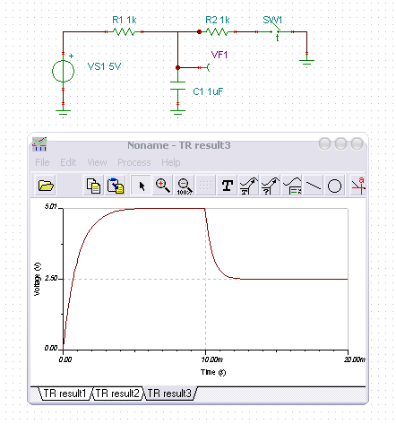

Come ti dicevo in una simulazione simbolica, che e' uno dei pregi di Tina, gli interruttori non possono essere usati, diversamente da quello che avviene per una soluzione numerica dove pero' devi usare i Time Controlled Switch (quelli con la t nel simbolo); per esempio impostando il tempo di chiusura a 10ms nella seguente rete
puoi ottenere un risultato numerico, ovvero un'andamento grafico temporale, dal quale ricavare la costante di tempo non e' facile.
NB di simulatori simbolici che forniscono una soluzione temporale non ricordo ce ne siano altri se non Tina e SAP v.

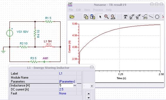

Messaggioda Foto UtenteRenzoDF » 8 gen 2012, 13:24
SIMIL ha scritto: ... per trovare questo risultato con tina come si fa? ...
Ricavata la corrente nell'induttore iL(0-) per t=0- con interruttore aperto, usando con una simulazione DC della rete di sinistra, sostituiamo per t=0+ l'induttore con un generatore di corrente di pari valore J=iL(0+)=iL(0-) ottenendo il valore di i(0+)=3.75 A sempre con una simulazione DC.
oppure si potrebbe usare un "Energy Storing Inductor" inserendo la condizione iniziale iL=2.5
e usando una simulazione Transient per ricavare il valore i(0+) dal valore iniziale della curva di salita esponenziale

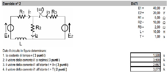

questo esercizio che le propongo è identico a quelli precendenti, ma con una richiesta in più che non riesco a risolvere (ultimo punto).
es 2 18-12-2004.jpg (48.81 KiB) Osservato 3244 volte
è possibile risolverlo con tina?

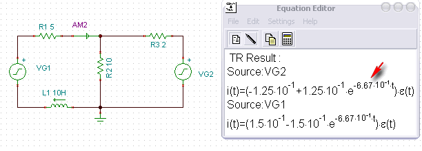

SIMIL ha scritto: ... e' possibile risolverlo con tina?
Si, anche se non per via completamente simbolica.

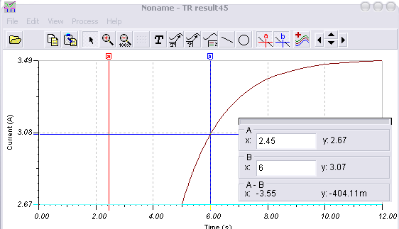

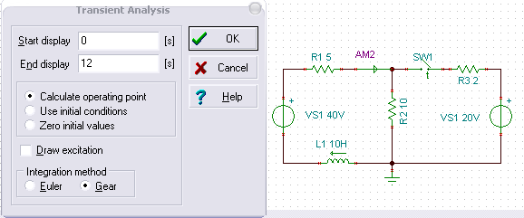

Direi che si potrebbe cercare la costante di tempo da una simulazione Semi Symbolic Transient, senza interruttore (che supponiamo chiuso)
dalla quale
\tau \approx \frac{1}{0,667}\approx 1,5\,\text{s}
e successivamente usare l'interruttore impostato per una chiusura a t=5 s che diventera' il nostro riferimento temporale per l'istante "zero", ed eseguire un'analisi numerica Transient
dalla quale otterremo la seguente curva di salita per i1(t)
usando a questo punto i due cursori potremo determinare sia la i1(0-)=2,67 A con il cursore a, sia la i1(∞)=1,5 A, sia la i1(1)=3,07 A con il cursore b fissato su t=6 ovvero un secondo dopo la chiusura dell'interruttore.
