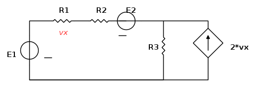

Messaggioda Foto Utenteandres90 » 7 ott 2013, 13:04
Caro Foto UtenteRenzoDF, voglio mettere alla prova la tua pazienza :mrgreen: Ho rivisto un vecchio esercizio, che svolsi prima ancora di scrivere qui sul forum e di scoprire quella questione della black-box a proposito delle grandezze pilota: in particolare, ho questo circuito
i cui dati sono: E1 = 40 V, E2 = 30 V, R1 = 8\Omega, R2 = 10\Omega, R3 = 10\Omega.
Dunque, io l'avevo risolto ignorando quella tua spiegazione per cui posi la R3 in serie con un generatore indipendente di tensione da 20 * vx e applicando la LKT pervenni al valore di vx; oggi ho provato a risolverlo come mi avevi suggerito tu, cioè senza applicare alcuna trasformazione e applicando la LKC e la LKT ossia
I + 2 * vx = I3
- (R1 + R2) * I - R3 * I3 + E1 + E2 = 0
e ... pervengo allo stesso valore di I e vx #-o ( in particolare, I = 0,372 A )
Come si spiega?
Foto Utenteandres90
124 3 7
Messaggi: 217
Iscritto il: 14 set 2013, 13:14
[79] Re: Equivalente di Norton
Messaggioda Foto UtenteRenzoDF » 7 ott 2013, 23:23
andres90 ha scritto:... Come si spiega?
Si spiega col fatto che non stai ricavando Thevenin, ovvero quella black-box della quale abbiamo parlato, che comunica con l'esterno solo attraverso i suoi due morsetti, ma stai solo sostituendo una sottorete contenente un generatore comandato ed un resistore con una sottorete equivalente ma sempre "comandata".
In questo caso, non facendo sparire il pilota all'interno della black-box, la sostituzione funziona ed è equivalente alla rete di partenza, ma è un'equivalenza che potremo definire "locale" in quanto strettamente legata a quella parte della rete che rimane fuori dalla black-box e che deve sempre comunicare con l'interno diciamo attraverso due virtuali morsetti addizionali.
