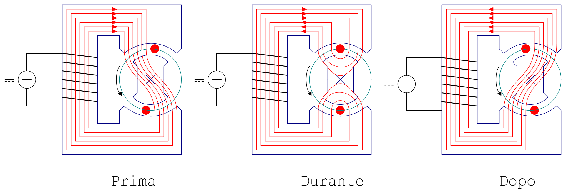

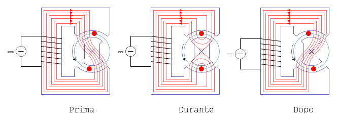

Messaggioda Foto UtenteBrunoValente » 24 mar 2015, 16:46
angel99 ha scritto:- Un infinitesimo prima di giungere alla mezzeria, il flusso concatenato proveniente dal circuito magnetico è nullo, mentre la spira produce un flusso di eguale entità che continua a sommarsi a quello originario. Adesso nel circuito magnetico il flusso è due volte quello iniziale.
- Un infinitesimo oltre la mezzeria, la spira vede il circuito magnetico nel verso opposto e il flusso che precedentemente si sommava a quello originario, ora si sottrae, annullandolo.
Ero arrivato ad una conclusione simile alla tua, avevo già preparato il disegno che rappresenta l'andamento del campo di reazione
39,6k 7 11 13
Messaggi: 7796
[75] Re: Induzione elettromagnetica..aiuto
Messaggioda Foto Utenteangel99 » 24 mar 2015, 16:50
Ottimo. E' così. Costruendo fisicamente l'oggetto, è molto probabile che al momento del passaggio si abbia ben più di un semplice scatto. Il tratto verticale che porta il flusso nel circuito da +2 a 0 sarà inclinato in modo evidente, ergo si avranno tre intervalli distinti
- Primo intervallo (lungo), flusso crescente, coppia in un verso.
- Secondo intervallo (breve), il flusso si inverte e anche la coppia.
- Terzo intervallo (lungo), il flusso riprende a crescere e la coppia torna ad essere quella precedente.
Nota: nel tuo disegno viene considerato solo il flusso della spira. A quello deve essere sommato (con verso) quello generato dall'avvolgimento primario. Dato che l'avvolgimento è connesso, il disegno non è rappresentativo della realtà.
