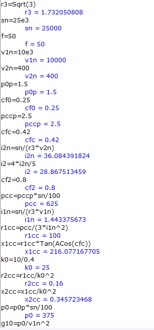

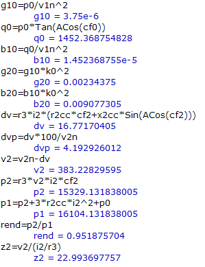

Messaggioda Foto UtenteRenzoDF » 20 giu 2010, 14:15
una possibile soluzione
BTW un consiglio, pur usando anche 33 cifre significative nei risultati parziali :mrgreen: ... per un problema di questo tipo, non usare più di tre cifre significative per dare i risultati finali,... scrivere come fa il testo X1cc=217,1 "ingegneristicamente parlando" (e scrivendo) fa ridere :D

[83] Re: Esercizi
Messaggioda Foto UtenteSasuke » 20 giu 2010, 15:01
admin ha scritto:Z_{2D}=3 \cdot \frac {U_2}{\sqrt {3} \cdot I_2}=3 \cdot \frac {383}{28,9}=23 \, \Omega
Questa formula sul mio libro di elettrotecnica non c'è almeno nelle pagine che vanno dal trafo monofase a quello trifase.
Comunque grazie.
EdmondDantes ha scritto:Sc=\dfrac{4}{5}S_{n}=\dfrac{4}{5}25=20kVA
I_{1}=\dfrac{Sc}{\sqrt{3}V_{1n}}=\dfrac{20}{\sqrt{3}\times10}=1,16A
I_{2}=kI_{1}=25\times 1,16=29A
\Delta V=\sqrt{3}I_{2}\left( R_{2cc}\cdot cos\varphi_{2}+X_{2cc}\cdot sin\varphi_{2}\right) =\sqrt{3}\times 29\left( 0,16\times 0,8+0,345\times 0,6\right) =16,8V
Adesso trova la c.d.t. percentuale e scrivi anche l'espressione letterale (e poi numerica) per trovare il rendimento.
c.d.t.%: \Delta Vperc.=\frac{\Delta V}{V_{20n}}\cdot 100=\frac{16,8}{400}\cdot 100=4,2V%
Rendimento: \eta =\frac{P_{2}}{P_{2}+P_{0}+(\alpha ^{2}\cdot P_{ccn})}=\frac{15398,3}{15398,3+375+(0,77^{2}+625)}=0,953
\alpha =\sqrt{\frac{P_{0}}{P_{ccn}}}=\sqrt{\frac{375}{625}}=0,77

[84] Re: Esercizi
Messaggioda Foto UtenteRenzoDF » 20 giu 2010, 15:03
Comunque grazie.
a) ma daiii .... quella non è altro che la legge di Ohm applicata all'impedenza di carico :mrgreen:
b) la c.d.t % non si misura in volt !
c) il fattore di carico è pari a 4/5 = 0,8 ... che al quadrato fa 0,64 :wink:
per alfa non devi andare a cercare quello corrispondente al massimo rendimento ... e poi anche a carico nominale , devi usare quello relativo alla condizione effettiva di carico!
BTW nella formula hai scritto + invece di X

[86] Re: Esercizi
Messaggioda Foto UtenteRenzoDF » 20 giu 2010, 15:12
Sasuke ha scritto:Ho capito, in genere io scrivo "molte cifre" per trovare il risultato più preciso possibile...
come ti dicevo usane pure 77 per i calcoli intermedi, io faccio lo stesso come vedi, ...
ma non usarne più di tre per esercizi come quelli che stiamo facendo, quando "dai" il risultato, altrimenti fai capire che non hai idea di quanto approssimato sia il metodo (per es. circuito equivalente), che stai usando :wink:
Tre cifre significative, vuol dire che conosci il risultato con un'incertezza di "parti per mille", e ,detto fra noi, è una precisione già esagerata !
