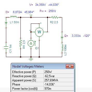

Messaggioda Foto UtenteSIMIL » 10 gen 2012, 10:46
ho provato a fare questo esercizio, manon capisco perché ci sono due costanti di tempo. come si fanno a trovare con tina?

Messaggioda Foto UtenteRenzoDF » 10 gen 2012, 12:02
Ce ne sono due perche' ci sono due bipoli con "memoria" (ed il coefficiente di smorzamento e' maggiore di uno).
Con Tina, visto che all'apertura dell'interruttore non c'e' la possibilita' di un'analisi simbolica (ma solo numerica), usando i valori iniziali, puoi usare il trucco di "forzare" la maglia con un generatore "di servizio" a scalino. :-)
che, pur con valori errati per le costanti moltiplicative, ti fornira' i corretti esponenti per le due componenti esponenziali, dai quali potrai ricavare le due costanti di tempo
\[\begin{align}
  & {{\tau }_{1}}=\frac{1}{3,496}\approx 0,286\,\text{s} \\
 & {{\tau }_{2}}=\frac{1}{71,5}\approx 0,014\,\text{s} \\
\end{align}\]
Spero ad ogni modo che tu sappia ricavare le costanti di tempo per via analitica, vero?

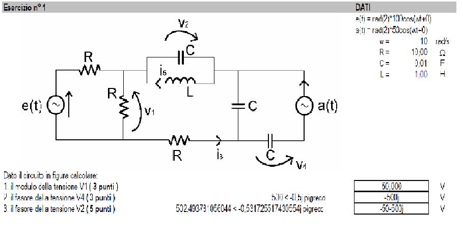

Messaggioda Foto UtenteSIMIL » 10 gen 2012, 16:01
grazie mille.
mentre in questo esercizio non riesco a calcolare il terzo punto con tina.

Messaggioda Foto UtenteRenzoDF » 10 gen 2012, 16:38
Direi che l'ultimo risultato del testo e' errato, comunque controlla tu se la potenza attiva e reattiva erogate sono pari a quelle assorbite dai bipoli attivi e reattivi.
[85] Re: Software tina
Messaggioda Foto UtenteSIMIL » 10 gen 2012, 16:43
anche a me esce così...:-)

Messaggioda Foto Utenteecld21 » 10 gen 2012, 17:04
mi è capitato questo esercizio:
non riesco a risolvere il punto 3 con tina, sai come si puo fare? grazie :D
