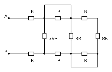

Aaaa certo hai ragione!! Grazie lillo per l'aiuto. Ora si ho capito perché sono in parallelo.
Ok, sono in parallelo, ma la resistenza risultante dove la posiziono?

Vicar1992 ha scritto:Aaaa certo hai ragione!! Grazie lillo per l'aiuto. Ora si ho capito perché sono in parallelo.
Come ti ho detto, le prendi, le butti via, sostituisci una resistenza pari all'equivalente.
Puoi posizionarla indifferentemente dov'era una delle due prima.
Io avrei una certa tendenza a posizionarla a sinistra.
Naturalmente anche a destra non è sbagliato.
Sfrulla il circuito e postalo con fidocad, così ragioniamo su quello.

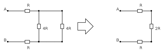

Ora siamo in questa situazione. E io vedo le due R in alto e in basso che hanno lo stesso potenziale, è corretto?

Vicar1992 ha scritto:Ora siamo in questa situazione. E io vedo le due R in alto e in basso che hanno lo stesso potenziale, è corretto?
Bene fin qui. Adesso posta un nuovo fidocad col passo successivo. Non avere paura di fare errori. dai che ci sei quasi.
EDIT: non avevo visto il cortocircuito al fondo. E' un errore o non ti è chiaro qualcosa?

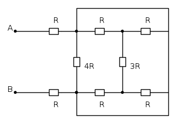

Si scusa non ci dovrebbe essere.
passo successivo è questo. corretto? Ora sono in serie le ultime 3 a destra e poi in parallelo 4r

Vicar1992 ha scritto:Si scusa non ci dovrebbe essere.
dai, dalle il colpo di grazia. :mrgreen:

4R !!! Ce l'ho fatta! Grazie ragazzi
