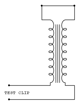

Difatti la mia curiosità e quella di vederne uno di questi componenti che secondo me non sono relè ma elettromagneti, dalla parola ne deduco che sia una bobina attorcigliata attorno ad un nucleo metallico che quando riceve tensione crea un campo magnetico mentre in assenza di tensione il campo magnetico sparisce, quindi di sicurodeve è qualcosa adoperato in ambito industriale.
N.B sto ancora sperimentanto, ho provato a testare i trasformatori peccato che il primario lo vede mentre il secondario no. Potrebbe essere usato per individuare quale è il primario e quale il secondario nei trasformatori che fuoriescono solo i fili senza diciture perche nel primario si accende un diodo, nel secondario l'altro.
Riconoscere diodo in controparallelo
Immagino che in un trasformatore si accenda D3 dalla parte dove l'induttanza è più bassa e D4 dalla parte dell'induttanza più alta.
(Per esempio in un trasformatore 240-12 V mi aspetto che si accenda D3 al secondario e D4 al primario)
Se è così (e non ci sono diodi) questo capita perché l'induttanza bassa non riesce a far triggerare il FLIP FLOP interno al circuito.
Dovresti fare delle prove con l'altra porta del trasformatore in corto.

Se il trasformatore è in corto si accende l'altro diodo. per testare tutti e due i filamenti ho cortocircuitato un filo del primario con uno del secondario del trasformatore vedi schema e cosi si ha la possibilità di testare tutti e due gli avvolgimenti.

Trovato!!!! questi elettromagneti sono fatti per essere montati su porte tagliafuoco interne e tiene la porta in posizione aperta perché inizialmente è attaccata al magnete del dispositivo di chiusura. Questo elettromagnete deve essere montato in combinazione con l'allarme antincendio dell'edificio in modo che quando scatta l'allarme anti incendio l'elettromagnete si disattiva automaticamente e la porta si chiude evitando che il fuoco invada il locale. si chiamano anche elettromagneti di fermo o elettromagneti per porte tagliafuoco http://www.directindustry.it/prod/dicta ... tem_502918
visto che hanno tutte lo schema di montaggio stampato ne deduco che con il tempo possa cancellarsi e quindi ecco il bisogno di un tester adeguato. Adesso possiamo dire che il tester per gli elettromagneti fa il suo lavoro alla perfezione. un grazie a
