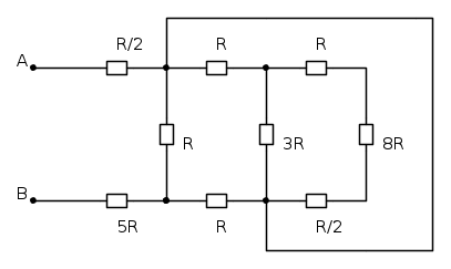

Vicar1992 ha scritto:La tensione ai capi delle R cortocircuitate non è 0? Non so se mi possa tornare utile però...
Quindi quanto fa un parallelo di una resistenza con zero?

Secondo me rimane solo il cortocircuito, no?

Vicar1992 ha scritto:Secondo me rimane solo il cortocircuito, no?
Secondo te... secondo l'elettrotecnica!

Aahahh sisi hai ragione anche tu!
Cosi va bene quindi?

Sì, adesso prosegui con le altre semplificazioni :-P

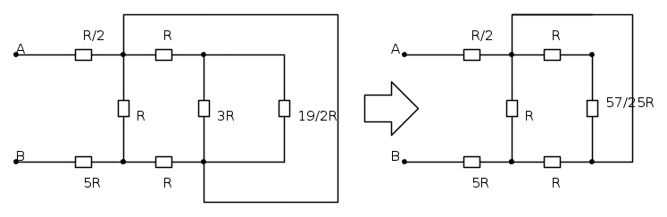

Rullo di tamburi........
5R!!
Come on!

Fin qui è giusto ?
3R in Serie e il risultato in parallelo...

Vicar1992 ha scritto:Fin qui è giusto ?
Sì, continua.
Quando finiamo ti faccio notare una cosa...

Però ora non so se sono in serie o in parallelole resistenze 57/25 e R perché hanno la stessa corrente e facendo kirchhoff risulta che hanno la stessa tensione, corretto il ragionamento?
