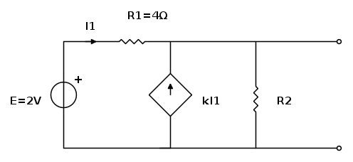

ho un esercizio da sottoporvi: mi viene assegnato questo circuito
e mi vengono chiesti i valori di k ed R2 in modo che il circuito equivalente di Norton alla porta abbia I_N = 1 A e G_N = 2 S.
Dunque, intanto ho ricavato R_N = R_T_H = 1/G_N = 0,5\Omega e V_T_H = R_T_H * I_N = 0,5 V; poi, ho messo a sistema la LKC e la LKT ossia
I_1 + kI_1 = I_2
E = R_1I_1 + R_2I_2
ricavando in particolare \[I_2 = \frac{(k+1)E}{R_1+R_2(k+1)}\].

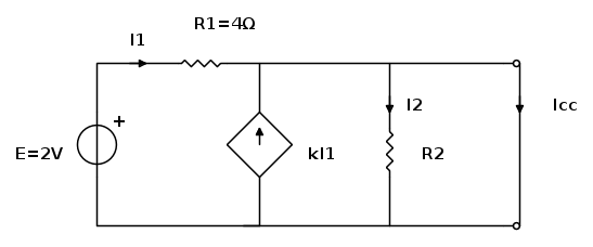

Dopodichè, considerando che la I_N = I_c_c = V_T_H/R_T_H = 1 A e considerando questo nuovo schema
scrivo la LKT e LKC
I_1 + kI_1 = I_2 + I_c_c
E = R_1I_1 + R_2I_2
ottenendo \[I_2 = \frac{2(k+1)-4}{R_1+R_2(k+1)}\]
il punto è che poi, non riesco a proseguire ed a trovare un'altra relazione da poter mettere a sistema con la precedente espressione di I_2 che ho ricavato prima che chiudessi la porta in cortocircuito ||O

Messaggioda Foto UtenteRenzoDF » 1 nov 2013, 15:16
Dal vincolo per la corrente IN di Norton
\left( k+1 \right)\frac{E}{{{R}_{1}}}={{I}_{N}}
mentre da quello per la tensione di Thevenin pari a IN/GN
{{R}_{2}}(k+1){{I}_{1}}=\frac{{{I}_{N}}}{{{G}_{N}}}
ovvero,
{{R}_{2}}(k+1)\left( E-\frac{{{I}_{N}}}{{{G}_{N}}} \right)\frac{1}{{{R}_{1}}}=\frac{{{I}_{N}}}{{{G}_{N}}}
