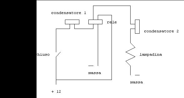

ragazzi buonasera a tutti..ho disegnato un piccolo schema elettrico con fidocad che ora posterò..il mio intento è quello di far si che una lampadina rimanga accesa per qualche decina di secondi anche dopo che cessa l'alimentazione e tutto ciò con effetto dissolvenza nello spegnimento..può funzionare ciò che ho realizzato?? non ho molte conoscenze in elettronica quindi se ci fosse qualche errore o altro spero mi aiutate.. detto ciò non riesco però a far si che la lampadina si spenga automaticamente (facendo si che non ci sia alcun assorbimento da parte del sistema) se essa rimane accesa per più di due minuti e che si spenga anche quando faccio passare la corrente in un altro circuito a parte da questo..sapete aiutarmi?? ora posto il primo schema con la parte che ho fatto io,consigliatemi anche se magari si possono utilizzare altri elementi e materiali + semplici o adatti e anche per la realizzazione del secondo pezzo..grazie a tutti
curiosità:ma per rendere ancora + lunga la durata dello scaricamento del condensatore oltre ad aumentarne la capacità posso usare qualche resistenza o altro?? serve qualche diodo di direzione??grazie a tutti
interruttore normalmente chiuso (chiuso indica questo)

platinumdj ha scritto:......ho disegnato un piccolo schema elettrico con fidocad...
:-k fidocad ? sembrerebbe piu' paint.... :D

Messaggioda Foto Utenteplatinumdj » 18 nov 2009, 23:08
l ho fatto con fidocad e modificato il file in jpeg con paint poiché questo sito non mi caricava il file di cad..comunque sapresti dirmi qulkosa riguardo lo schema??grazie mille :D

Messaggioda Foto UtenteRenzoDF » 18 nov 2009, 23:10
Chi ha detto "paint" ? ? ?
:mrgreen: :mrgreen: :mrgreen:
Cos'è quello uno schema ? Scusami ma non direi proprio ! ... bella quella banda nera a sinistra .... veramente interessante :mrgreen:

Messaggioda Foto Utenteg.schgor » 19 nov 2009, 0:19
A parte il disegno del circuito (e non è questione di che programma hai usato!),
mi sembra che non abbia detto la cosa più importante: che assorbimento
(in mA) ha la lampadina che vuoi mantenere accesa "per decine di secondi"
(o addirittura 2 minuti!)?

Messaggioda Foto Utenteplatinumdj » 19 nov 2009, 0:35
la lampadina non credo abbia importanza poiché in realtà il primo condensatore serve per mantener alimentata per una trentina di secondi la bobina del relè..può bastare un condensatore da quanti microfarad?? il secondo condensatore invece serve a far si che la luce si spegna in modo graduale quindi in base a quanto gradualmente è meglio farla spegnere provvederò al condensatore adatto..comunque la lampadina è formata da 20 led ognuno con assorbimento di 20 milliampere(non ricordo) :D
il discorso dei due minuti invece è relativo al fatto che dovrei utilizzare una specie di timer che dopo due minuti che arriva corrente al circuito essa smette di passare facendo così spegnere la lampadina..l'altra funzione è che invece la luce si spenga appena invio una corrente positiva proveniente da un'altra fonte..grazie mille :)

Messaggioda Foto UtenteDonJ » 19 nov 2009, 0:43
platinumdj ha scritto:comunque la lampadina è formata da 20 led ognuno con assorbimento di 20 milliampere(non ricordo) :D
ma sei serio o hai tirato a indovinare?
20mA mi sembrano decisamente pochi per una "lampadina" di 20 led :\

Messaggioda Foto Utenteplatinumdj » 19 nov 2009, 0:46
DonJ ha scritto:ma sei serio o hai tirato a indovinare?
se avessi prestato un po' + d'attenzione avresti letto quell'OGNUNO :D se sono venti led e ognuno consuma 20 milliampere in totale saranno 400 milliampere!

Messaggioda Foto UtenteDonJ » 19 nov 2009, 0:49
ah peso!
la mia vista da talpa mi ha fregato ancora.
come sono collegati i led nella "lampadina"? sono in parallelo?
