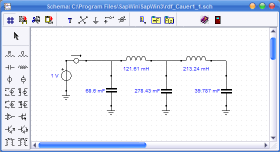

Ciao.
Ho un problema dovrei sintetizzare la seguente ammettenza con la sintesi di Cauer ma non ci riesco...il risultato del problema ce l'ho ma non riessco propiro a capire come passare da tale formula al circuito equivalente.
Ho cercato in rete materiale riguardante tale argomento ma è davvero poco e non mi è stato di aiuto...ho provato con la divisione lunga ma non ho ottenuto alcun risultato...Qualcuno mi può essere di aiuto?
Grazie mille!
Y(s)=\frac{0.0686s^{5}+19.49s^{3}+1346.5s}{s^{4}+164.24s^{2}+3481}
Ovviamente con s ho indicato jw

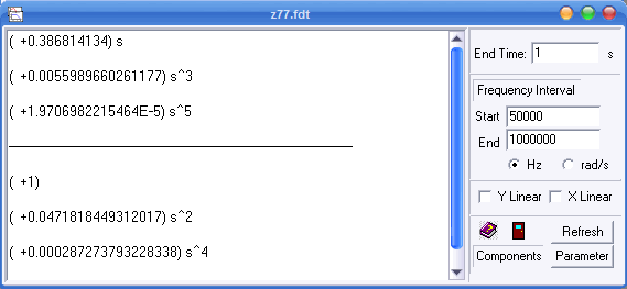

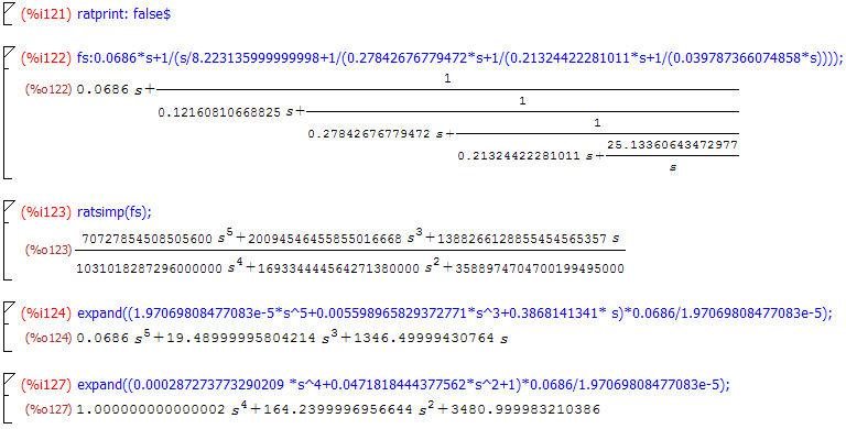

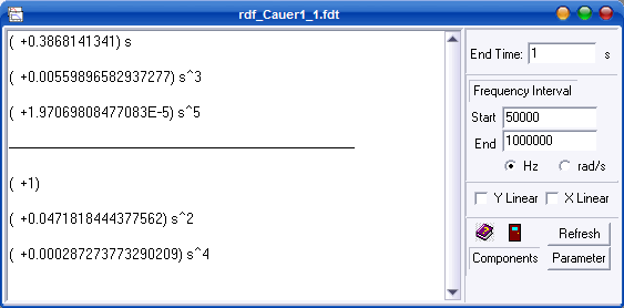

Messaggioda Foto UtenteRenzoDF » 7 mag 2010, 22:27
Per ripassare il procedimento, dai un occhio a
http://books.google.it/books?id=_Xn8OJT ... is&f=false
Con qualche calcolo con wxMaxima :mrgreen:
Y(s) = 0.0686\,s + \frac{1}{{0.12160810668825\,s + \frac{1}{{{\rm{0}}{\rm{.27842676779472}}\,s + \frac{1}{{{\rm{0}}{\rm{.21324422281011}}\,s + \frac{1}{{{\rm{0}}{\rm{.039787366074858}}s}}}}}}}}
e per un controllo del risultato con Sapwin, costruiamo la rete e imposta una tensione di 1 volt
otteniamo in uscita una tensione I(s)=Y(s)
e un controllo incrociato finale
Solo FREE TOOLS di EP ovviamente :wink:
BTW RI-posto anche per chi si interessa di Sintesi delle f.d.t. un documento INTERESSANTISSIMO, anche dal punto di vista storico :!:
The synthesis of voltage transfer functions di Philip M. Lewis
http://dspace.mit.edu/handle/1721.1/4768?show=full
[3] Re: Sintesi di Cauer
Messaggioda Foto UtenteIsidoroKZ » 7 mag 2010, 22:43
Le divisioni successive su Y e su Z non risolvono la sintesi? Dato che Y(infinito) tende a infinito, la scala comincia con un condensatore in parallelo (se ben ricordo).
[4] Re: Sintesi di Cauer
Messaggioda Foto UtenteRenzoDF » 7 mag 2010, 22:48
ricordi Benissimo, grazie Isidoro #-o
acci picchiolina ... mi sono ricavato la Z(s) e non la Y(s) :mrgreen: :mrgreen: :mrgreen:
Ho corretto or ora :-"

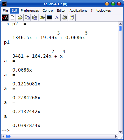

[5] Re: Sintesi di Cauer
Messaggioda Foto UtenteRenzoDF » 10 mag 2010, 17:09
Dimenticavo di dire che invece di sviluppare manualmente i calcoli, può essere "conveniente" scrivere un breve script con Scilab per ottenere i coefficienti della frazione continua
ottenendo

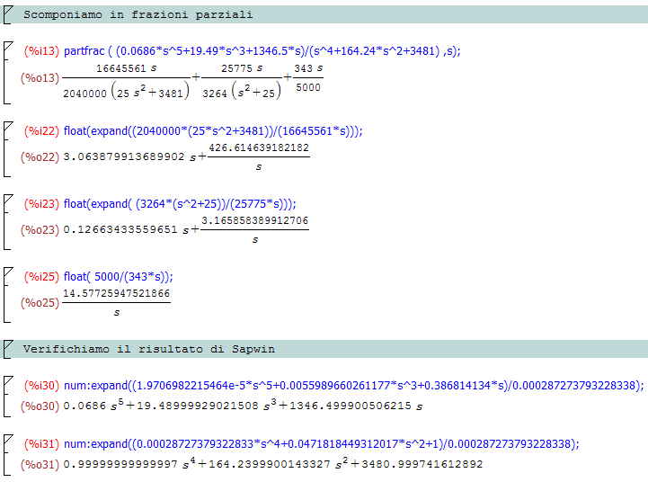

Messaggioda Foto Utentejhonny » 11 mag 2010, 12:09
Ti ringrazio per la risposta veramente esauriente e anche per i link che hai postato ora è tutto più chiaro!
Se non ho capito male la stessa ammettenza si sarebbe potuta sintetizzare anche con Foster ottenendo 3 rami in parallelo di cui uno costituito da un condensatore e i rimanenti 2 dalla serie di un condensatore e di un induttore. Sbaglio? Se ho detto giusto esiste una correlazione tra i parametri del bipolo ottenuto con la sintesi di Cauer e quello ottenuto con la sintesi di Foster?
Foto Utentejhonny
29 2 5
Messaggi: 79
Iscritto il: 22 mag 2007, 15:58
[7] Re: Sintesi di Cauer
Messaggioda Foto UtenteRenzoDF » 11 mag 2010, 20:52
NON sbagli :!:
Si, si potrebbe sintetizzare anche con Foster, per esempio usando Maxima scomponiamo Y(s) in frazioni parziali a calcoliamo le capacità e le induttanze dalla successiva scomposizione dei termini ottenuti, poi li usiamo in Sapwin per verificare con una simulazione numerica la Y(s) e quindi ritorniamo in Maxima per un'ultima ri-verifica della Y(s) ... come dalle seguenti
I legami algebrici fra i parametri della rete di Cauer e di Foster sono gli stessi legami che sussistono fra "frazioni continue" e "frazioni parziali" ... ma non sono per nulla semplici :mrgreen:
