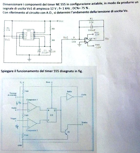

Messaggioda Foto Utentedaniele7045 » 28 mag 2010, 19:26
Ciao a tutti io avrei bisogno di una spiegazione completa su questi esercizi tranne Flip Flop J K. PER PIACERE è urgente, vi chiedo il vostro aiuto in ginocchio... GRAZIE A TUTTI

Per dimensionare le resistenze ed il condensatore
di una configurazione con 555, basta utilizzare il "calculator" alla fine di questo.
Per il resto basta ragionare sulla configurazione dell'amplificatore operazionale.

Per informazioni sul 555 vedi anche
viewtopic.php?f=1&t=13394
BTW Un simpatico freeware multiuso per la sintesi
http://www.miscel.dk/MiscEl/miscel.html

Dov'e` il flip flop JK?
[7] Re: Esercizi con timer 555
Messaggioda Foto Utentedaniele7045 » 29 mag 2010, 22:32
scusa lo ho tolto dalla immagine, pensavo di averlo messo. non ho capito niente della risposta che mi avete dato mi disp.. Nel esercizio 1 dovrei determinare l'andamento di quel circuito, quindi Ct si carica mendiante RA e RB, però quando arriva a 2/3 vcc il transistir conduce, quindi il condensatore si scarica verso massa tramite RB, quando si scarica a 1/3 vcc il transistor e in inderdizione, quindi il condensatore incomincia a caricarsi. volevo sapere se questo ragionamento è giusto però riguarda solo la prima parte del circuito, però la seconda non riesco a capire come funzioni...

Hai calcolato le resistenze ed il condensatore occorrenti per
produrre la forma d'onda richiesta?
Poi l'amplificatore operazionale rappresenta una costante
di tempo (filtro passa basso), quindi l'uscita avrà (a regime)
un andamento a tratti di esponenziali, attorno ad un valore
medio (sai dirmi quale?)
Se mi rispondi a queste domande, ti invio la simulazione.

Non riesco a calcolarle, ci ragiono su ma non riesco a trovare le formule... e l'operazione alla fine io non lo ho studiato quindi non saprei proprio cosa sia...

Le "formule" ci sono nel riferimento che ti ho indicato
(e che evidentemente non hai nemmeno cercato !)
