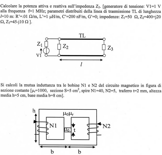

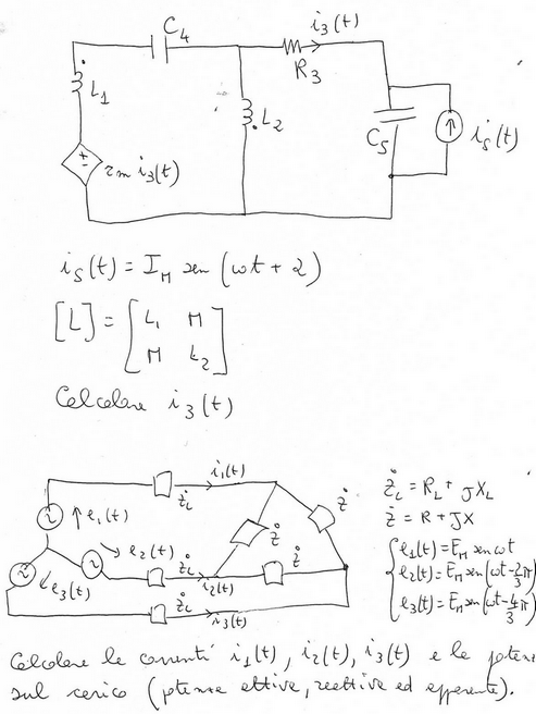

ragazzi è la prima volta che scrivo e vorrei chiedervi una mano, sono nei guai non mi riesce di risolvere alcuni esercizi che all'esame (che ho giovedì) capiteranno sicuramente...potreste darmi una mano??
ps sotto ho allegato le immagini con gli esercizi.
vi ringrazio in anticipo,
Stefano.

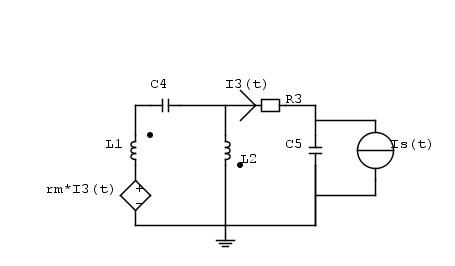

in parallelo a c5 nel secodo file c'è un generatore di corrente is(t)...è venuto tagliato l'allegato XD

... solo una domanda
gli ultimi due problemi devi risolveri per via simbolica ?
... se si, dove studi? ... a Pisa ?

Messaggioda Foto Utentemidnight » 11 gen 2011, 14:49
si si solo x via simbolica, studio a l'aquila..

riposto il primo esercizio come richiestomi ;) esso richiede di: Calcolare I3(t).
DATI: Is(t)=I sin(wt+a), L1, L2, M. (le induttanze sono mutuamente accoppiate.
io l'ho risolto nel seguente modo: metodo delle maglie(simbolico)
II maglia: jwL2*(im2-im1)+R3*(im2)+1/jwC5*(im2-Is)
I maglia: (jwL1+jwC4)*im1+jwL2*(im1-im2)-jwM*(im2)+jwL1*(rm*im2)
ho pensato che I3=im2. voi che ne dite?

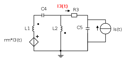

Messaggioda Foto UtenteRenzoDF » 11 gen 2011, 18:57
non postare lo schema FidoCadJ come immagine, usa il codice, ovvero seleziona lo schema copia e incolla fra i tag fcd
Codice: Seleziona tutto
[fcd] ...  qui ! ....  [/fcd]
c'è un apposito pulsante nella barra di inserimento post ;-)
BTW per quanto riguarda le equazioni ti ricordo che la reattanza capacitiva e induttiva non hanno la stessa "forma" ;-) ... e potresti imparare ad usare un po' di codice Tex

Messaggioda Foto UtenteRenzoDF » 11 gen 2011, 19:06
Bene, adesso prova con l'editor per le formule e postale ... correggendole, mi raccomando ! ;-)
... io intanto ti sistemo un po' lo schema :-) ... fatto ! ... lo riposto con le correnti di maglia
