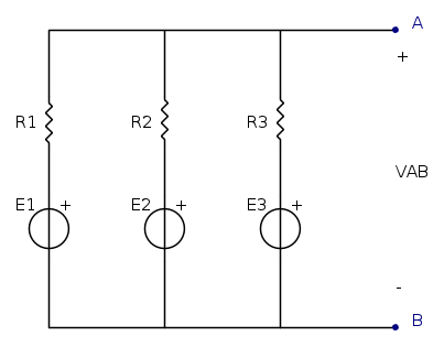

Messaggioda Foto Utenteasdf » 22 lug 2011, 8:31
Salve devo dimostrare, tramite la sovrapposizione degli effetti, la formula di Millmann
cioè che V_{AB}=\frac{\frac{E_{1}}{R_{1}}+\frac{E_{2}}{R_{2}}+\frac{E_{3}}{R_{3}}}{\frac{1}{R_{1}}+\frac{1}{R_{2}}+\frac{1}{R_{3}}}
Ora la sovrapposizione degli effetti come dovrei applicarla? Cioè devo prima eliminare il generatore E_{1} ed E_{2} e considerare solo E_{3} e così via oppure no?
Basta che mi diate solo un input per iniziare, poi posto qui i risultati che ottengo in modo da concludere l'esercizio.
Grazie :-)

Messaggioda Foto UtenteRenzoDF » 22 lug 2011, 8:52
Io direi che ti conviene prima trasformare tutti i rami secondo Mayer-Norton e poi sovrapporre gli effetti dei tre generatori di corrente.

[6] Re: Formula di Millman con sovrapposizione degli effetti
Messaggioda Foto UtenteRenzoDF » 22 lug 2011, 12:53
asdf ha scritto:Foto UtenteRenzoDF come faccio a trasformare tutti i rami secondo Mayer Norton?
Queste domande proprio non le capisco; comunque ...trasformando la serie fra generatore di tensione e resistenza nel parallelo di un generatore di corrente con una conduttanza.

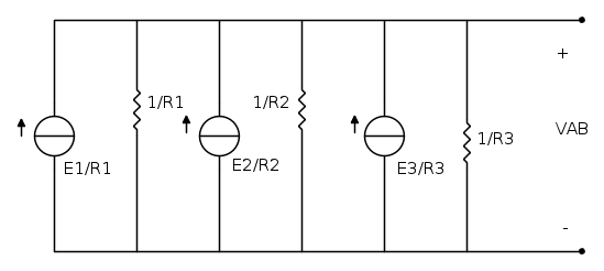

[8] Re: Formula di Millmann con sovrapposizione degli effetti
Messaggioda Foto Utenteasdf » 22 lug 2011, 14:29
@Foto UtenteRenzoDF
Quindi avrei questa situazione?
Scusami Foto UtenteRenzoDF non potrei calcolare il generatore equivalente al parallelo dei 3 generatori di corrente?
E fare lo stesso anche per le 3 conduttanze in parallelo?

[9] Re: Formula di Millman con sovrapposizione degli effetti
Messaggioda Foto UtenteRenzoDF » 22 lug 2011, 14:47
E' proprio quello che devi fare ;-)

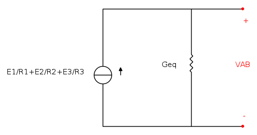

[10] Re: Formula di Millmann con sovrapposizione degli effetti
Messaggioda Foto Utenteasdf » 23 lug 2011, 11:19
Foto UtenteRenzoDF, completo l'esercizio.
Allora calcolo la conduttanza equivalente:
G_{eq}= G_{1}+G_{2}+G_{3}= \frac{1}{R_{1}}+\frac{1}{R_{2}}+\frac{1}{R_{3}}
ed ottengo il circuito:
da cui ho che V_{ab}= (\frac{E_{1}}{R_{1}}+\frac{E_{2}}{R_{2}}+\frac{E_{3}}{R_{3}})*(\frac{1}{R_{1}}+\frac{1}{R_{2}}+\frac{1}{R_{3}})
che posso scrivere come:
V_{ab}= (\frac{E_{1}}{R_{1}}+\frac{E_{2}}{R_{2}}+\frac{E_{3}}{R_{3}}):\frac{1}{(\frac{1}{R_{1}}+\frac{1}{R_{2}}+\frac{1}{R_{3}})}
cioè
V_{ab}=\frac{(\frac{E_{1}}{R_{1}}+\frac{E_{2}}{R_{2}}+\frac{E_{3}}{R_{3}})}{(\frac{1}{R_{1}}+\frac{1}{R_{2}}+\frac{1}{R_{3}})}
che è quello che dovevo ottenere.
E' corretto così?
Grazie :-)
