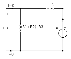

Allora trasformo come sempre il circuito tramite il teorema di Thevenin:
R_{th} = [(R_{1}+R_{2})+R_{3}] \ + R = \frac{11}{5} \ \Omega
per quanto riguarda la tensione a vuoto ho, faceno delle semplificazioni:
la corrente che scorre nel circuito è
i = \frac{E}{R+[(R_{1}+R_{2}) \ || \ R_{3}]}
che è la corrente che scorre nel resistore
R e [(R_{1}+R_{2}) \ || \ R_{3}]
Quindi
E_{0}= [(R_{1}+R_{2}) \ || \ R_{3}]*\frac{E}{R+[(R_{1}+R_{2}) \ || \ R_{3}]}
E' così?
se è corretto dopo passo all'analisi del circuito in regime stazionario e riposto lo svolgimento che ho fatto
grazie :-)

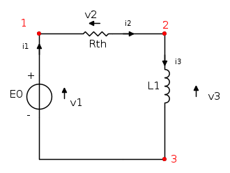

Otterrei così il circuito semplificato RL serie:

In regime stazionario,quindi per t< \ 0 ho:
scrivo il sistema fondamentale, costituito dalle equazioni seguenti:
i_{1}-i_{2}=0
i_{2}-i_{3}=0
v_{1}-v_{2}-v_{3}=0
v_{1}= e(t)
v_{2}= R_{th}i_{2}
v_{3}= L\frac{di_{3}}{dt}
dove l'equazione di stato è:
L\frac{di_{3}}{dt}= \ -R_{Th}i_{3} \ + \ e(t)
è corretto finora?
Foto Utenteasdf

Gia' in [3] non ci siamo .

Cosa ho sbagliato in [3] Foto UtenteRenzoDF ?

[8] Re: Circuito dinamico primo ordine: calcolo tensione induttore
Messaggioda Foto UtenteRenzoDF » 25 lug 2011, 19:06
asdf ha scritto:Cosa ho sbagliato in [3]?
Devi scoprirlo da solo ... se te lo dico, non serve a nulla ;-)

ah Foto UtenteRenzoDF ho capito ho sbagliato a calcolare la resistenza di thevenin
R_{th}=[(R_{1}+R_{2}) \ || \ R_{3}] \ || \ R
Dovrebbe essere così vero?
nella espressione della resistenza di Thevenin che ho scritto in [3] ho fatto due errori di cui uno è stato di distrazione nello scrivere le forumle Latex.

Messaggioda Foto UtenteRenzoDF » 25 lug 2011, 20:33
asdf ha scritto:ah ...Dovrebbe essere così vero?
No, non ci siamo proprio.
