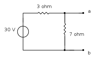

Ciao a tutti. Sono di nuovo alle prese con corti, e quindi per me, problemi.
Allora devo ricavare il circuito di Norton equivalente, quindi la corrente di circuito In e la resistenza Rt .
Anzitutto vi chiedo se gli elementi del circuito sono in serie. Ai morsetti a e b la corrente è nulla, per cui non influisce sulla corrente del circuito.
Quindi, essendo un circuito seriale, la corrente i è uguale in tutto il circuito.
Applicando la LKT alla maglia si ha -30 + v1 + v2 = 0.
Sostituendo con Ohm -30 + 7i + 3i = 0
I = 3 A (I è la stessa in tutto il circuito).
Ma il ris esatto è I = 10 A.
Anche con l’analisi nodale pervengo allo stesso (errato ) risultato. Per favore sapreste dirmi dove è l’errore / gli errori nel mio ragionamento?
Grazie.

Hai studiato il teorema in questione?
E per favore, non usare il termine seriale. In questo contesto non significa nulla.
Manca il riferimento sul generatore.

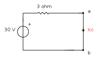

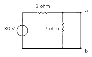

1. corrente di cortocircuito Icc, che calcoli cortocircuitando i morsetti a e b:

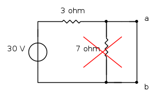

una resistenza in parallelo ad un cortocircuito "non viene considerata":
Apro una parentesi.
Una resistenza in parallelo ad un cortocircuito "non è considerata", perché ?
cito da Wikipedia: "il cortocircuito è un collegamento tra due punti del circuito di resistenza nulla".
Può essere considerato equivalente ad un resistore con valore nullo di resistenza.
Quindi andando a fare il parallelo otterresti una resistenza equivalente nulla, equivalente cioè ad un cortocircuito
ottieni:
dove la corrente di cortocircuito è (se il riferimento scelto per il generatore è quello che ho ipotizzato):
