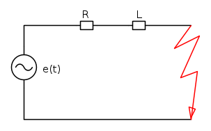

Salve,
Avrei bisogno di un chiarimento.
Non riesco a capire come mai durante un cortocircuito sul sincrono deve nascere una componente unidirezionale oltre la subtransitoria? :roll:

Messaggioda Foto Utenterini » 9 feb 2012, 0:45
Perché quando vai a risolvere un problema del genere (cioè il problema di Cauchy associato a questo circuito) troverai sempre una componente periodica e una aperiodica (o unidirezionale). Prova a risolvere le equazioni differenziali e vedi..

Messaggioda Foto Utenteciccio » 9 feb 2012, 13:34
graize della risposta,
Ma questa componente perciò serve perché la condizione iniziale è che si deve mantenere la corrente a t=0 avendo l'induttanza?

Messaggioda Foto Utentelillo » 10 feb 2012, 10:20
si, ed è ovviamente l'induttanza a imporre tale continuità.
