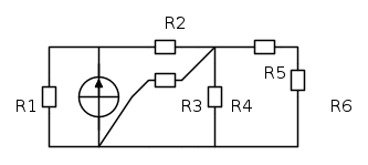

Ciao a tutti, per un esercizio mi serve trovare la R_e_q di questo circuito:
Vorrei arrivarci da solo, ma dopo aver riconosciuto la serie a dx (scusate per la fretta non ho messo i nomi ai resistori, tra un po' modifico), non riesco a trovare un modo per arrivare all'esatto valore della Resistenze equivalente; potete un attimo indirizzarmi!?

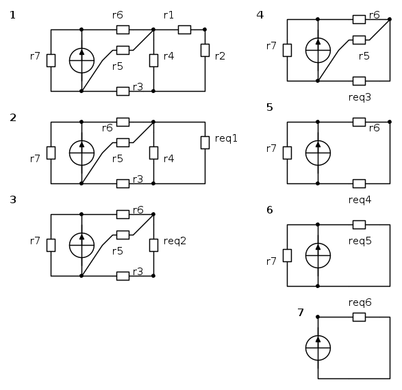

Provo a risponderti, però non faccio elettrotecnica da un bel po'.
Quindi attendi conferma da parte di utenti più qualificati di me in materia.
Allora partendo dalla situazione 1, che è quella tua iniziale questi sono i passi che (a mio avviso) portano al calcolo della resistenza equivalente "finale" req6:
dove :
- req1 è la serie di r1 e r2
- req2 è il parallelo tra req1 e r4
- req3 è la serie tra req2 e r3
- req4 è il parallelo tra req3 e r5
- req5 è la serie tra req4 e r6
- req6 è il parallelo tra req5 e r7

Ragazzi..scusate...ho sbagliato a disegnare su FidoCad il mio circuito. Ecco il circuito corretto..
Potete aiutarmi su questo'?!?

Antofilo ha scritto:Potete aiutarmi su questo'?!?
Non vorrei dire delle inesattezze, ma quello "nuovo" che hai proposto non mi sembra tanto distante in termini di risoluzione da quello che hai erroneamente postato al'inizio.
Alla fine si tratterebbe di effettuare "un passaggio" in meno.
Prova ad effettuare le prime riduzioni (se non commetto errori, attendi conferma in ogni caso):
R_5 è in serie con R_6 ed ottieni R_{eq1}.
R_{eq1} è poi in parallelo con R_4 ed ottieni R_{eq2}.
R_{eq2} è poi nuovamente in parallelo con R_3 ed ottieni R_{eq3}.
R_{eq3} è in serie ad R_2 ed ottieni R_{eq4}.
R_{eq4} è in parallelo ad R_1 ed ottieni la resistenza equivalente finale.

il dubbio mio è che R_e_q_1 non è in parallelo con R4.
Mi sbaglierò di certo io. comunque proverò a risolvere la rete come mi hai consigliato Tu.

Scusate l'intromissione, vorrei solo ricordare che:
Il parallelo si ha quando due o più componenti hanno entrambi i terminali collegati tra loro
La serie si ha quando hannp un solo terminale è collegato tra loro
Sotto queste considerazioni si posso risolvere i circuiti RICORNDANDO che la resistenza equivalente ottenuta fa perdere informazioni sulla corrente (nel caso di parallelo) e sulla tensione( nel caso di serie)dei componenti presi in considerazione.
