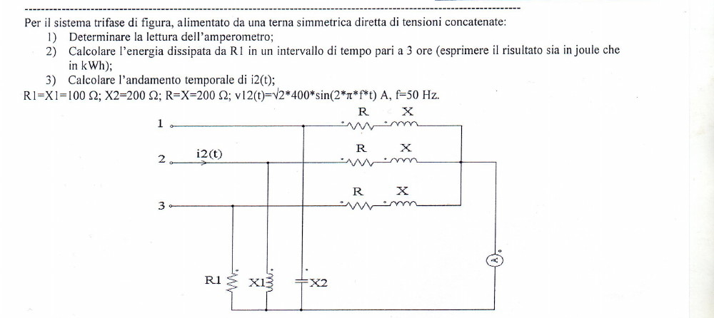

Salve,
nell'ultima prova di esame di elettrotecnica è uscito questo trifase che non ho saputo fare per via del filo che c'è tra i due gruppi di impedenze. Da quanto ho capito si dovrebbe fare il parallelo tra le impedenze. Vorrei che qualcuno mi dicesse in linea di massima come risolverlo, ovviamente senza calcoli specifici. Grazie

Messaggioda Foto Utenteetec83 » 3 apr 2012, 10:34
L'amperometro ha una resistenza interna piccolissima, quindi trascurabile.
Quindi in questo caso può essere visto come un corto tra i due nodi.
Pertanto se i due nodi sono alla stesso potenziale.....

Messaggioda Foto Utenteultrek » 3 apr 2012, 10:42
Mi sa che ti sbagli perché il prof ha parlato di spostamento centro stella

[5] Re: Esercizio sul sistema trifase
Messaggioda Foto UtenteRenzoDF » 3 apr 2012, 10:59
ultrek ha scritto:Mi sa che ti sbagli perché il prof ha parlato di spostamento centro stella
Foto Utenteetec83 non si sbaglia :ok: , cosa c'entra lo spostamento del centro stella con l'amperometro?
Io comincierei con il togliere quell'amperometro, calcolare il circuito equivalente secondo Thevenin fra i due centri stella e quindi la corrente di cortocircuito, il cui valore efficace sara' pari all'indicazione dell'amperometro.

Messaggioda Foto Utenteultrek » 3 apr 2012, 12:33
si ma per determinare le correnti come devo fare??? che tensione devo usare?

[7] Re: Esercizio sul sistema trifase
Messaggioda Foto UtenteRenzoDF » 3 apr 2012, 12:50
ultrek ha scritto:si ma per determinare le correnti come devo fare??? che tensione devo usare?
Puoi calcolare con Millman il potenziale del centro stella comune Vx (dovuto al corto dell'amperometro) e di conseguenza calcolare le correnti nei vari rami con Ohm, genericamente
I_{i}=\frac{V_{i}-V_{x}}{Z_{i}}
Edit ... se provi a postare qualche calcolo, relativamente al suggerimento dato, possiamo provare a verificarne la correttezza ;-)

Messaggioda Foto Utenteultrek » 3 apr 2012, 17:09
Il mio Prof (giusto per chiarezza parliamo di professore associato dell'università) mi ha detto e vi riassumo quello che "ho capito" senza fare particolari calcoli. I due gruppi di impedenze vanno considerati in parallelo quindi va fatto il parallelo tra le impedenze per ognuno dei 3 rami così da poter fare lo spostamento del centro stella. Poi sommando (o sottraendo a seconda dei segni) la tensione stella con lo spostamento si può calcolare ogni corrente attraverso la legge di Ohm e poi sommarle grazie al princio di Kirkchoff ai nodi.
Per la lettura dell'amperometro si sommano semplicemente le correnti dei rami sempre graze al princio dei nodi

[9] Re: Esercizio sul sistema trifase
Messaggioda Foto UtenteRenzoDF » 3 apr 2012, 17:17
ultrek ha scritto:Il mio Prof (giusto per chiarezza parliamo di professore associato dell'università)
Questa precisazione non l'ho capita, intendi forse dire che un Professore associato puo' usare gli asterischi per i prodotti? :-)
Il metodo che ti ha suggerito il Prof. e' comunque quello corretto, quindi penso tu non abbia bisogno del nostro aiuto.
