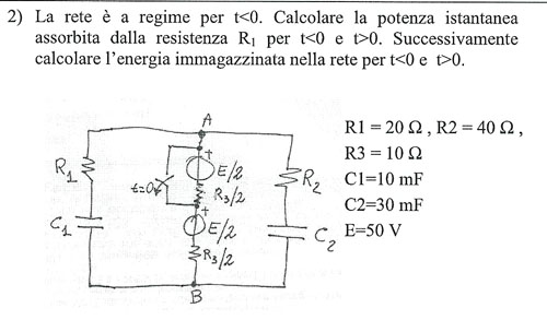

Messaggioda Foto UtenteValerioluca » 16 lug 2012, 21:57
circuito del secondo ordine.jpg (57.56 KiB) Osservato 6982 volte
Se calcolare la potenza istantanea su R1 questa non viene o perché quando la rete è a regime i condensatori si comportano come un circuito aperto e quindi su R1 non passa corrente?
Oppure sbaglio nell'approcciarmi all'esercizio in questo modo?

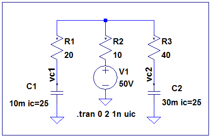

Essendo per t<0 la rete a regime e non potendo circolare nessuna corrente sia C1 che C2 saranno entrambi carichi ad una vc= E/2=25 V, alla chiusura dell'interruttore la situazione porterà ad una evoluzione temporale che farà salire per entrambi la tensione a 50 volt, ma con diverse funzioni del tempo.
Per ricavare le correnti ic1(t) e ic2(t) ci sono diversi modi ti consiglio di scrivere le due equazioni di stato ovvero sostanzialmente le
i_{C_{i}}(t)=f_{i}(v_{C_{i}},u_{j})
via Millman,
v_{AB}=\frac{v_{C1}G_{1}+EG_{3}+v_{C2}G_{2}}{G_{1}+G_{2}+G_{3}}
e derivando le suddette equazioni di stato dovrebbe uscire un sistema del "tipo"
\left\{ \begin{align}
  & \frac{\text{d}i_{C_{1}}}{\text{d}t}=-\frac{1}{28}\frac{i_{C_{1}}}{C_{1}}+\frac{1}{140}\frac{i_{C_{2}}}{C_{2}} \\
 & \frac{\text{d}i_{C_{2}}}{\text{d}t}=\frac{1}{140}\frac{i_{C_{1}}}{C_{1}}-\frac{3}{140}\frac{i_{C_{2}}}{C_{2}} \\
\end{align} \right.
dal quale si può ricavare l'equazione differenziale del secondo ordine in iC1(t).

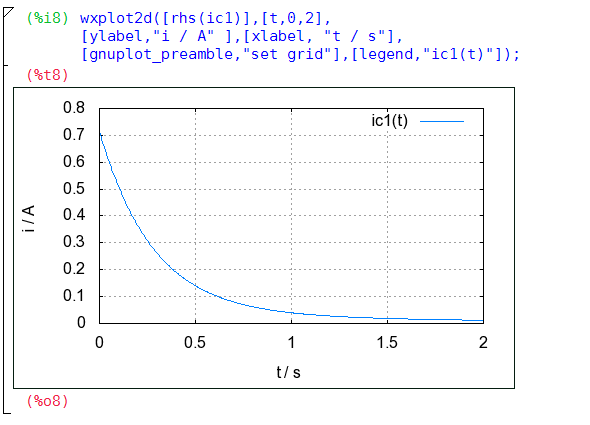

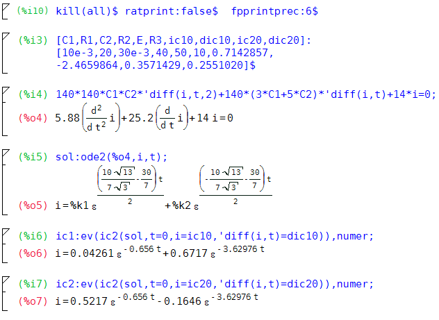

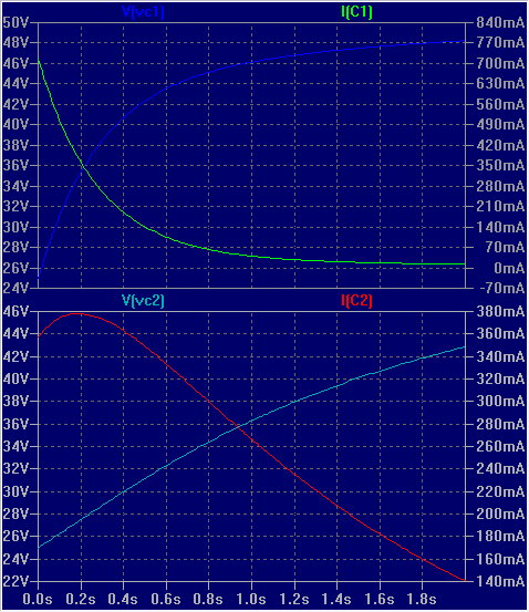

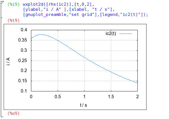

Edit 17/07 ... i miei soliti esercizi di controllo
by Maxima
by LTspice

Valerioluca ha scritto: ... imponendo la condizione iniziale per t=0 iC1=0 ottengo che a_{1}=-a_{2} ...
Non direi che la iC(0+) di nessuno dei due condensatori sia pari a 0 per t=0 anzi, come vedi dai diagrammi temporali di Maxima e di LTspice iC1 è addirittura massima per t=0+
\frac{\text{d}i_{C_{1}}}{\text{d}t}=-\frac{1}{28}\frac{0.714}{0.01}+\frac{1}{140}\frac{0.357}{0.03}=-2.465
quindi
i_{C_{1}}=0.042e^{-0.654}+0.672e^{-3.626}
