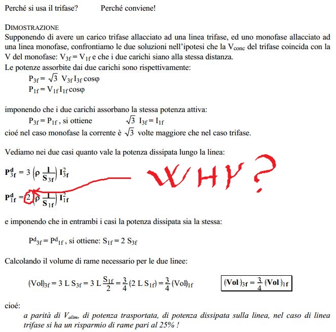

Buonasera!
Ho letto una dimostrazione in base alla quale viene affermato che le linee trifasi consentono un risparmio di volume di conduttore del 25%(nell'ipotesi che tensione di alimentazione del sistema monofase sia uguale a quella concatenata del trifase, che potenza alimentata e perdite nel sistema trifase siano uguali a quelle monofasi).
Confronto trifase-monofase.JPG (128.92 KiB) Osservato 4854 volte
La dimostrazione l'ho capita...l'unico problema è quel 2 cerchiato in rosso....perché? Se ho un sistema trifase devo giustamente moltiplicare per 3 il prodotto fra il quadrato della corrente e la resistenza ma se ho un sistema monofase perché dovrei moltiplicare per 2?
Grazie dell'attenzione

Per esercire una linea trifase, senza neutro, occorrono tre conduttori.
Per esercire una linea monofase occorrono due conduttori.
Quei due coefficienti sono appunto imputabili a questo "fatto".

Robbyx ha scritto:... ma se ho un sistema monofase perché dovrei moltiplicare per 2?
Perché, con un filo solo, corrente non ne porti. :mrgreen:

Forse ho capito quello che volete dire.....se ho il monofase devo considerare il tratto che va dal generatore al carico e quello che va dal carico al generatore....ho capito bene?

Diciamo che la raccolta differenziata per elettroni a perdere non c'è ancora e, siccome della corrente elettrica si fa massiccio uso, è meglio se questi vengono rimandati al generatore, così, nei circuiti monofase si deve fare uso di due conduttori, uno di andata, uno di ritorno.

Effettivamente ora che mi ci fai pensare se avessi soltanto il conduttore di mandata avrei corrente solo per un certo tempo....perché il morsetto(non uccidetemi se uso un termine sbagliato :mrgreen: ) a valle del carico dopo un po' avrebbe lo stesso potenziale di quello a monte!
