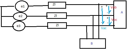

Una semplice domanda sui trifase: conoscendo le tensioni contenate Vab, Vbc e Vcd , il carico A , il carico B (tutti equilibrati) e le impedenze di linea, come faccio a conoscere tutto il resto?
Insomma, vorrei passare da trifase a monofase per calcolare la potenza erogata da tutta sta roba ma non ci riesco. Avrei una mezza idea che la tensione di fase presa in quel punto è 1/\sqrt{3}< +30 gradi della tensione concatenata , ma non ne sono affatto sicuro, e soprattutto non saprei come dimostrarlo. Grazie e scusate il disegno e la spiegazione sgangherata (e forse anche la sezione sbagliata, che disastro.. #-o )

Vi prego di mantenere almeno il link esterno finché non faccio il circuito (devo installare java e fidocad.. ).

Se tutti i carichi sono equilibrati puoi riportare lo studio a quello di una semplice linea monofase e fare paralleli e serie che ti servono per trovare la corrente e quindi le potenze (se mi ricordo bene il circuito che è stato giustamente eliminato)
La tensione di linea partendo dalla concatenata a monte dei carichi e prendendo la Vab
Ea=\frac{Vab}{1.73}*(\cos (-30)+J\sin (-30))
In termini complessi.

Quella tensione concatenata è hai capi del parallelo tra i due carichi equilibrati.
Se fai il parallelo tra i carichi A e B con quel valore di tensione puoi conoscere il valore della corrente della linea dato dal rapporto tra quella tensione e l'impedenza parallelo e da lì in poi sapere la tensione a monte (dopo il parallelo i carichi sono tutti in serie)

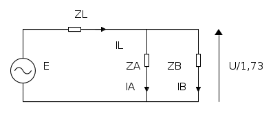

Riferendocii al tuo brutto schema, senza minimamente preoccuparti delle fasi, consideri un generatore di tensione pari alla stellata, schematizzi i due carichi A e B con impedenze a stella, di valore \dot Z_A, \dot Z_B, le metti in parallelo e le alimenti con il generatore con in serie l'impedenza di linea \dot Z_L. Quello che ottieni è il circuito monofase equivalente al trifase. Qui puoi calcolare tutto quello che vuoi. Per trovare le potenze trifasi basta moltiplicare per tre le potenze del monofase. La corrente sulla impedenza di linea è la corrente esistente su ciascuno dei fili della linea trifase, ovviamente sfasate tra loro di 120 gradi e dell'angolo corrispondente all'argomento dell'impedenza equivalente vista dal generatore, rispetto ad ognuna delle rispettive tensioni stellate.

Messaggioda Foto Utentewhiles » 7 set 2012, 1:08

E' un tipico appello di elettrotecnica.
admin: chiaro, ma io la tensione stellata non la so: so invece la tensione concatenata nel punto indicato dal disegno (a monte del carico A).
Le linee sono equilibrate. Da quanto ho capito, la "mia teoria" era esatta, cioè la tensione tra il conduttore a monte del carico A ed il centro stella è uguale alla tensione concatenata presa in quel punto divisa radical 3 e sfasata di 30 ° (così come si trovano tensioni concatenate e tensioni stellate a valle del generatori).
Il problema era questo: ho sempre utilizzato il metodo vicino ai generatori e non " in mezzo", ma da quanto dice shadonvy la questione è identica, l'unica cosa è che non mi sembra di banale osservazione e che non riuscirei a dimostrarlo

Ti ho detto di ignorare lo sfasamento di 30° nel costruire il monofase, che è questo.
Conosci la tensione sul parallelo e puoi trovare tutto il resto applicando Ohm e Kirchhoff.
