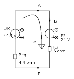

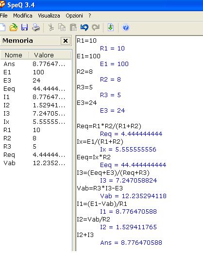

Oggi volevo chiedervi una mano per risolvere questo circuito qui. E' molto semplice ma non riesco a risolverlo :shock: ..
Guardate i miei ragionamenti....
Eccoi il circuito
Le mie incognite erano...Apllicando Thevenin trovare il valore dell I3. Successavimente trova la Vab e calcola I1 e I2.
Per prima cosa ho calcolato la Req staccando il ramo su cui voglio calcolare l'incognita e rendendo passiva la rete:
Req = (R1R2)/(R1+R2)= 180/18= 4.444 ohm
Adesso calcolo la Eeq. staccando solo il ramo sul quale voglio calcolare l'incognita.
Otterrò un circuito attraversato da una corrente che ho chiamato "I" :
Per calcolare il valore della I : ----> I= E1/(R1+R2)= 5.5 A
Adesso calcolo Eeq=Vab'= R2I2 = 5.5 x 8=  44.444 V
Adesso calcolo finalmente la mai I3 facendo il circuito di Thevenin inserendo la polarità positiva del mio Eeq. vicino al morsetto A :
Calcolo la I3...... I3= (Eq +E3) / (Req. + R3) = 68.4/9.4= 7.277 A
Adesso se calcolo la Vab del mio circuito iniziale posso dire che :
Vab= R3I3 - E3 ...gisuto???
Io mi blocco qua.....se fate la verifica sul nodo A (I1 =I2 +I3) vedrete che non torna....

Sbagli ad applicare il teorema.
Prova a leggere questo articolo.
http://www.electroyou.it/lillo/wiki/equivalenza

Nel calcolo di Eeq non consideri il contributo di E3.
