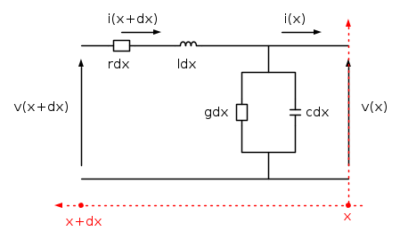

Messaggioda Foto Utentelillo » 5 dic 2012, 11:25
lo schema rappresenta un tratto infinitesimo di linea, facente parte di una cascata di quadripoli a \Gamma.
prendendo in considerazione il tratto infinitesimo rappresentato e considerando la retta delle ascisse come riferimento dello spazio, prendiamo come verso positivo quello che va dall'arrivo alla partenza;
vogliamo studiare l'evolversi del circuito, non più solo in funzione del tempo, come l'elettrotecnica classica insegna, ma anche in funzione dello spazio:
applicando le leggi di Kirchhoff al quadripolo possiamo scrivere:
\left\{\begin{matrix}
v(x+\mathrm{d}x,t)-v(x,t)=ri(x+\mathrm{d}x,t)\mathrm{d}x+l\frac{\partial i(x+\mathrm{d}x,t)}{\partial t}\mathrm{d}x\\
i(x+\mathrm{d}x,t)-i(x,t)=gv(x,t)\mathrm{d}x+c\frac{\partial v(x,t)}{\partial t}\mathrm{d}x
\end{matrix}\right.
ora qualche semplificazione:
v(x,t)+\frac{\partial v(x,t)}{\partial x}\mathrm{d}x-v(x,t)=ri(x,t)\mathrm{d}x+r\frac{\partial i(x,t)}{\partial x}\mathrm{d}x\mathrm{d}x+l\frac{\partial }{\partial t}\left [i(x,t)\mathrm{d}x+\frac{\partial i(x,t)}{\partial x}\mathrm{d}x \mathrm{d}x \right ]\\
i(x,t)+\frac{\partial i(x,t)}{\partial x}\mathrm{d}x-i(x,t)=gv(x,t)\mathrm{d}x+c\frac{\partial v(x,t)}{\partial t}\mathrm{d}x
\end{matrix}\right.
trascuriamo gli infinitesimi di ordine superiore al primo, e semplifichiamo per ottenere:
\frac{\partial v(x,t)}{\partial x}=ri(x,t)+l\frac{\partial i(x,t)}{\partial t}\\
\frac{\partial i(x,t)}{\partial x}=gv(x,t)+c\frac{\partial v(x,t)}{\partial t}
\end{matrix}\right.
ovvero le equazioni dei telegrafisti.
tali equazioni sono valide per qualsiasi forma d'onda in ingresso al quadripolo, con ipotesi di linearità del circuito.

[2] Re: sull'equazione dei telegrafisti
Messaggioda Foto UtenteLele_u_biddrazzu » 5 dic 2012, 12:41
lillo ha scritto:...vogliamo studiare l'evolversi del circuito, non più solo in funzione del tempo, come l'elettrotecnica classica insegna, ma anche in funzione dello spazio...
Io preferirei dire che l'obbiettivo è quello di determinare la distribuzione spaziale di tensione e corrente lungo la linea in funzione del tempo; in realtà l'oggetto dello studio non è il circuito disegnato bensì la linea nel suo complesso, rappresentata mediante parametri distribuiti.
lillo ha scritto:...\alpha causa per l'appunto l'attenuazione del modulo delle grandezze dalla partenza all'arrivo, mentre \beta lo sfasamento delle stesse all'arrivo rispetto alla partenza...
Il coefficiente di attenuazione non causa l'attenuazione delle grandezze elettriche durante il processo di propagazione lungo la linea, semmai questa è una conseguenza dei fenomeni dissipativi che sono presenti, in varia misura, in tutte le linee di trasmissione; analogo discorso per il parametro \beta che non causa lo sfasamento progressivo delle grandezze elettriche lungo la linea, semmai lo descrive quantitativamente.
Per il resto, tutto sembra ok :ok:

[3] Re: sull'equazione dei telegrafisti
Messaggioda Foto Utentejordan20 » 5 dic 2012, 13:58
Lele_u_biddrazzu ha scritto:in realtà l'oggetto dello studio non è il circuito disegnato bensì la linea nel suo complesso, rappresentata mediante parametri distribuiti.
E infatti... tutto scaturisce dal fatto che le linee di trasmissione hanno tipicamente sezione trasversale trascurabile rispetto la lunghezza d'onda \lambda ma con lunghezza longitudinale (usualmente in funzione della coordinata z) che non lo è. E allora tu sai che una rete a parametri concentrati è modellizzata come puntiforme per cui posso applicare le leggi di Kirchhoff; per continuare a fare la stessa cosa con le linee di trasmissione dove i parametri sono distribuiti, devo considerare un tratto infinitesimo tale che sia soddisfatta la condizione \Delta z << \lambda in cui le variabili di stato tensione e corrente sono funzioni della coordinata spaziale z che ne descrive la posizione sulla linea, oltre che del tempo.
