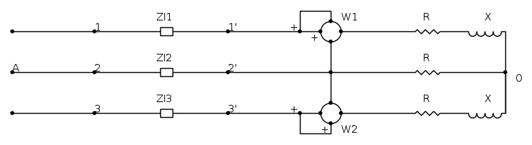

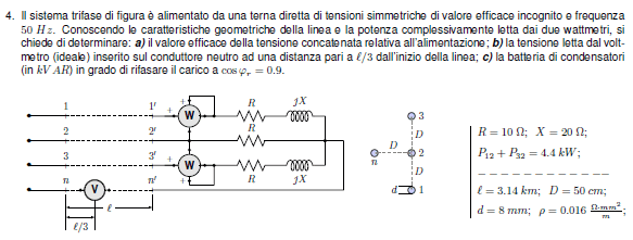

questo è il testo del Problema (e la P maiuscola non è un caso) che ho dovuto affrontare ieri nell'esame... il testo recita:

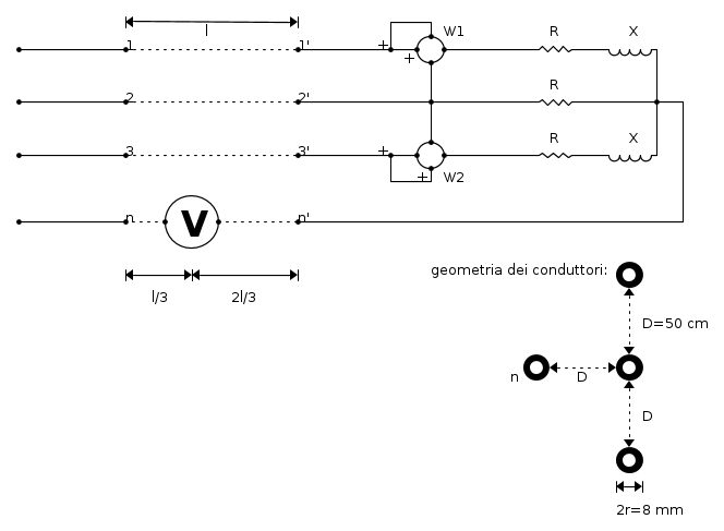

"il sistema trifase di figura è alimentato da una TERNA DIRETTA DI TENSIONI SIMMETRICHE di valore efficace incognito e frequenza f=50 Hz. conoscendo le caratteristiche geometriche della linea (diametro dei conduttori e distanza tra essi) e la potenza complessivamente letta dai due wattmetri, si chiede di determinare: A) il valore efficace della tensione concatenata relativa all'alimentazione; B)la tensione letta dal voltmetro (ideale) inserito sul conduttore neutro ad una distanza pari a \frac{l}{3} dall'inizio della linea; C) la batteria di condensatori (in kvar) in grado di rifasare a \cos \varphi _r=0,9."
I dati mancanti nel disegno sono: R=10\Omega; X=20\Omega; le letture dei wattmetri W_1 e W_2 P=P_1_2 + P_3_2 =4,4 kW e \rho =0,016 \frac{\Omega \cdot mm^{2}}{m}
i miei dubbi riguardano più che altro i primi due punti. chiedo aiuto a voi per avere una linea guida per la risoluzione, io nel frattempo vi posterò la traccia della mia soluzione (devo scriverla in Latex quindi ci metterò un pochino :? )

una delle prime considerazioni da fare (che non ho capito molto bene) è il fatto che nel conduttore neutro non passi corrente: questo perché? perche il VOLTMETRO IDEALE (di resistenza \infty) è inserito in serie e di conseguenza non permette il passagio di corrente?

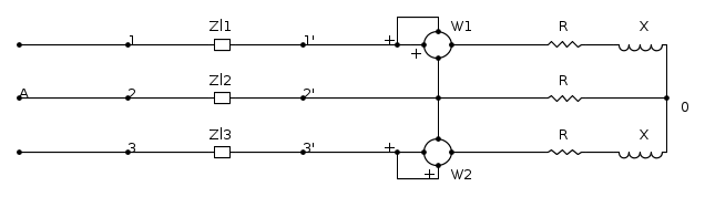

una volta fatta questa considerazione si procede al calcolo delle induttanze della linea (e successivamente delle impedenze di linea) considerandola un sistema a 3 fili:
L_h_k=\frac{\mu _0\cdot l}{2\pi }\cdot \left [ \frac{1}{2}+2\ln (\frac{D_h_k}{\frac{d}{2}}) \right ] (dato che tutti i conduttori hanno lo stesso diametro) che a conti fatti ci da i seguenti risultati: L_1_2=L_2_3=L_2_n=6,6 mH, L_1_3=7,2 mH e L_3_n=L_1_n=6,8 mH... mentre per calcolare le resistenze delle linee (sono tutte uguali, compresa quella del conduttore neutro) R_l=\rho \frac{l}{s}\approx 1\Omega con s=(\frac{d}{2})^2 \pi
e infine le corrispondenti impedenze di linea: \bar{Z}_l_1=R_l+j\omega (\frac{L_1_2+L_1_3-L_2_3}{2})=1+j1,13\Omega; \bar{Z}_l_2=R_l+j\omega (\frac{L_1_2+L_2_3-L_1_3}{2})=1+j0,94\Omega e \bar{Z}_l_3=R_l+j\omega (\frac{L_1_3+L_2_3-L_1_2}{2})=1+j1,13\Omega... a questo punto il sistema si riduce a

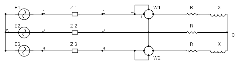

al quale possiamo applicare il Teorema di MILLMAN per calcore la tensione \dot{V}_0_A in funzione del valore efficace di\dot{E}_1 (E, con \dot{E}_1=E perché preso a fase zero come "fasore presunto") quindi riducendo le tre tensioni incognite ad un'unica incognita data la simmetria delle tensioni (\dot{E}_2=\dot{E}_1\cdot \alpha ^2 e \dot{E}_3=\dot{E}_1\cdot \alpha)..
A questo punto si sfrutta la lettura dei Wattmetri per calcolare le tre correnti di linea (in valore efficace) sempre in funzione di E (con la legge di Ohm), così facendo si ha un'equazione in una sola incognita che ci permetterà infine di calcolarci la tensione concatenata (V_l=E\sqrt{3})... questa dovrebbe essere la soluzione della prima domanda, che ne dite????
PS per l'ultima parte del problema appena risolto il sistema da considerare è il seguente, con le considerazioni fatte precedentemente:

Messaggioda Foto UtenteRenzoDF » 15 gen 2013, 19:58
Direi che se a Pisa inseriscono un voltmetro in un problema, specificandone la "posizione", non è di certo per vedere se c'è qualche studente addormentato. ;-) ... ad ogni modo posso anche sbagliarmi. :-)
[5] Re: esercizio sistema trifase
Messaggioda Foto Utentetipu91 » 15 gen 2013, 20:01
in realtà la posizione del voltmetro non era importante giusto? :D altrimenti vuol dire che non ho capito niente :oops: quello che volevo sapere era il discorso del (non) passaggio di corrente nel neutro.. è per via del Voltmetro?? e comunque sono andato avanti nella risoluzione del problema (domanda B, ma non torna) :?

Messaggioda Foto UtenteRenzoDF » 15 gen 2013, 21:33
tipu91 ha scritto:... in realtà la posizione del voltmetro non era importante giusto?
Ripeto, se non fosse importante, sarebbe un trabocchetto troppo banale dal punto di vista del prestigio H-demico dell'ateneo, sarebbe ammissibile solo in un istituto tecnico, non a Pisa, in un tema d'esame direi che non si possano fare di questi scherzi.
La posizione del voltmetro quindi potrebbe essere importante.
tipu91 ha scritto: ... quello che volevo sapere era il discorso del (non) passaggio di corrente nel neutro.. è per via del Voltmetro??
Non ci sarà di certo passaggio di corrente nel voltmetro ideale, ma per quanto riguarda la corrente nel neutro potrebbe anche esserci se, invece di limitarsi a modellare la linea con i soli parametri longitudinali, andiamo a considerare anche quelli trasversali.

si è proprio quello!! :D il testo l'avevo scritto sillaba per sillaba ;-) la soluzione ufficiale non ce l'ho, ma dopo la consegna ha fatto vedere delle slide con la soluzione dei problemi e mi sono preso gli appunti (tutti in 10 min) e, se non ho sbagliato a scivere, la lettura del voltmetro è 100V!! per quanto riguarda i corso di ELETTROTECNICA 1, se si studiano linee CORTE (<40/50 km) con tensioni di esercizio inferiori a 20/25 kV, si possono trascurare i parametri trasversali!!

Messaggioda Foto UtenteRenzoDF » 16 gen 2013, 0:41
tipu91 ha scritto:... il testo l'avevo scritto sillaba per sillaba
Non proprio, mi sembra che mancasse la lunghezza.
tipu91 ha scritto:... se si studiano linee CORTE (<40/50 km) con tensioni di esercizio inferiori a 20/25 kV, si possono trascurare i parametri trasversali!!
Stai confondendo un problema H-demico con un problema reale; secondo te è realistico trasmettere alcuni kilowatt ad un carico distante alcuni kilometri alla tensione di poche centinaia di volt, con una linea di quel tipo? :-)
[10] Re: esercizio sistema trifase
Messaggioda Foto Utentetipu91 » 16 gen 2013, 1:35
giusto l=3,14 km.. comunque lo so, è uno studio puramente teorico in questo caso... penso che questi argomenti li affronterò nel prossimo semestre (e in parte sono stati ripresi ad ELETTROTECNICA 2) ;-)
