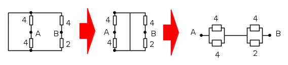

Salve ho qualche difficoltà a risolvere un problema usando Thevenin.
Immagine
Penso di aver trovato nella maniera corretta la resistenza di Thevenin 3,73 ohm
Ora però non riesco a trovare la tensione di Thevenin... un aiutino per poter continuare ) :D

Fra che punti vuoi trovare la tensione di Thevenin?
(e come ha fatto a ricavare la resistenza equivalente?)

La tensione la devo trovare ai capi della resistenza da 5 ohm.
La resistenza equivalente l' ho trovata mettendo a corto ciurcuito il generatore di tensione e non considerando la resistenza da 5 ohm.

Allora, chiamando A e B i punti dov'era collegata la resistenza
di 5 ohm, devi trovare la differenza di tensione fra questi (Vth):
Poi la resistenza equivalente fra gli stessi punti (Rth)
ed infine calcolare la corrente e quindi la tensione
ai capi della resistenza, ponendo in serie Vth,Rth e 5 ohm

Penso che la Rth trovata in [1] non sia corretta.

Infatti.
Ho ridisegnato il circuito in Fidocad proprio
per semplificare il calcolo di Rth

Scusate,la resistenza di thevenin è 3.42?.Per trovarla non basta sostituire il generatore con un corto circuito e considerare le resistenze senza quella da 5 ohm?
Per la tensione non riesco a capire come trovarla,ricavo la tensione su ogni resistore ma non riesco a capire come trovarla ai capi a,b.

sei sicuro di quel valore di resistenza?
R_{\text{th}}=\frac{4\times 4}{4+4}+\frac{4\times 2}{4+2}=\frac{10}{3}\; \Omega \approx 3{,}33\; \Omega
per quanto riguarda la tensione a vuoto:
se hai veramente calcolato le cadute sui resistori basta considerare uno dei due percorsi che vanno da A a B.
ma molto intuitivamente potresti fare questo discorso:
sul ramo contenente i due resistori da 4 Ω la tensione da 12 V si ripartisce in maniera uguale sulle due resistenze, quindi prendendo come riferimento il circuito proposto da Foto Utenteg.schgor:
il punto A è a 6 V rispetto il riferimento.
la tensione su B la trovi o con un partitore veloce, e risulta essere 4 V:
V_{\text{AB}}=V_{\text{A}}-V_{\text{B}}=2 \; \text{V}
