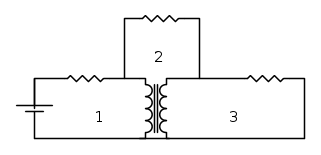

Messaggioda Foto Utentepanciotto » 25 gen 2013, 15:49
salve!
supponiamo io abbia il seguente esercizio:
so risolverlo con metodo nodale, ma ora vorrei provare quello anulare:
il procedimento seguente è giusto?
\[\begin{bmatrix}
r1 &0  &0 \\
 0&r2  &0 \\
 0&  0& r3
\end{bmatrix}*
\begin{bmatrix}
j1\\j2
\\ j3
\end{bmatrix}+\begin{bmatrix}
v1\\-v1+v2
\\ -v2
\end{bmatrix}=\begin{bmatrix}
Ve\\0
\\ 0
\end{bmatrix}
(j1-j2)N1=-(j2-j3)N2
v1/N1=v2/N2\]
dove al centro c'è un trasformatore, con tensioni di porta v1(porta a sinistra) e v2
ringrazio e chiedo eventuale correzione

[2] Re: metodo delle correnti anulari applicato con trasformator
Messaggioda Foto UtenteRenzoDF » 29 gen 2013, 12:09
Corretto, ma se vogliamo "matriciatrizzare", facciamolo includendo anche le relazioni costitutive del trasformatore ideale, altrimenti il calcolo matriciale non serve a nulla; ovvero, prese le correnti d'anello con verso orario ed indicando con n il rapporto fra v1 e v2, avremo che
\left[ \begin{matrix}
   {{r}_{1}} & 0 & 0 & 1 & 0  \\
   0 & {{r}_{2}} & 0 & -1 & 1  \\
   0 & 0 & {{r}_{3}} & 0 & -1  \\
   n & -n+1 & -1 & 0 & 0  \\
   0 & 0 & 0 & 1 & -n  \\
\end{matrix} \right]\cdot \left[ \begin{matrix}
   {{j}_{1}}  \\
   {{j}_{2}}  \\
   {{j}_{3}}  \\
   {{v}_{1}}  \\
   {{v}_{2}}  \\
\end{matrix} \right]=\left[ \begin{matrix}
   {{V}_{e}}  \\
   0  \\
   0  \\
   0  \\
   0  \\
BTW se nello schema tu avessi indicato i parametri ed i versi, di certo la risposta sarebbe arrivata prima. ;-)
