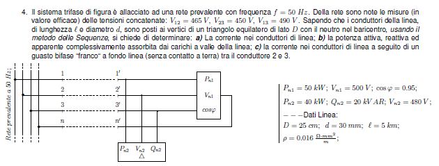

dove Z_l=0,11+j0,96 \Omega, Z_n=0,11+j0,61 \Omega, Z_c_1=4,5+j1,4 \Omega, Z_c_2=13,8+j6,1 \Omega e i valori efficaci delle tre tensioni concatenate sono V_1_2=465V, V_2_3=450V e V_1_3=490V con f=50Hz.. dovrei calcolare le correnti di linea!!
mentre facevo questo esercizio mi sono sorti dei dubbi, credo stupidi, ma non vorrei sopravvalutare nessun problema:
come mi comporto con quei carichi, o meglio, come faccio a ricavarmi un sistema con i generatori e un solo carico a stella?? sempre che sia possibile!! :?
PS DEVO risolvere l'esercizio con il "metodo delle sequenze"!!

Per avere un unico carico a stella:
1)trasformi il carico Zc1 da stella a triangolo
2)Fai il parallelo con Zc2
3)Sommi Z1 a (Zc2//Zc1)
Io che non conosco il metodo delle sequenze, a questo punto troverei le correnti con Millman.
I fasori dei generatori te li sai calcolare?
:shock: come faccio a trasformare il carico Z_c_1 a triangolo?? c'è il neutro collegato al centro stella :? per quello sono andato nel pallone, se non fosse per il neutro, farei tranquillamente il parallelo!! :cry:

si, ma in pratica è quello che ti ho scritto li... io ho gia ricavato le impedenze dei due carihi (Z_c_1 e Z_c_2) perché dava i dati di targa e inoltre ho calcolato le impedenze di linea perché era una linea FISICAMENTE SIMMETRICA (i conduttori ai vertici di un triangolo equilatero con il neutro nel baricentro) lunga 5Km!!
comunque il testo è questo:
