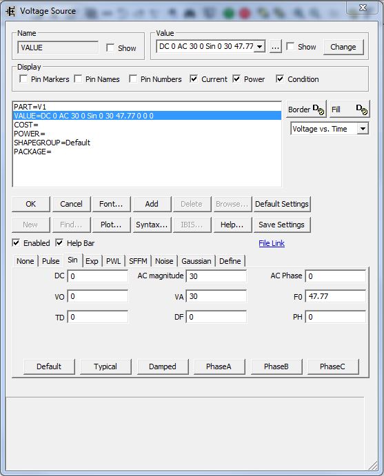

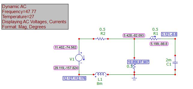

Messaggioda Foto UtenteVibia » 1 mar 2013, 14:14
Meno male :D , ieri stavo uscendo pazzo...
Adesso ho provato a rifare la simulazione e con il modulo mi trovo mentre con la fase no...
In allegato ci sono le impostazioni del generatore e i risultati per quanto riguarda le le resistente il condensatore e l'induttore ho semplicemente messo i valori... :D
Voltage sorce.JPG (67.96 KiB) Osservato 8080 volte
AC Dynamics.JPG (30.23 KiB) Osservato 8080 volte
Grazie per l'aiuto :D

[8] Re: Risoluzione circuiti in regime sinusoidale con programmi
Messaggioda Foto Utenteg.schgor » 1 mar 2013, 16:17
Vibia ha scritto:con il modulo mi trovo mentre con la fase no...
Perché no? Dal calcolo la corrente del generatore risulta:
modulo=12.132 fase=112.185°, che praticamente coincidono
con i dati Microcap.
Un'osservazione (che però non influisce su questi valori):
è opportuno riferire la massa (cioè il riferimento comune
delle tensioni) al negativo del generatore
