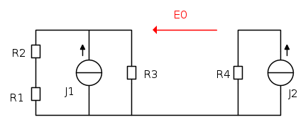

R1=2 Ohm
R2=4 Ohm
R3=6 Ohm
R4=3 Ohm
R5=6 Ohm
J1=6 A
J2=2 A
Calcolare i5
RISULTATO i5=1 A
Procedo in questo modo :
Considero il primo circuito ausiliario dove spegno il generatore di caratterizzazione
Determino la tensione a vuoto E0 applicando la legge di kirchkoff alla maglia r3 r4 Eo
E0=V3+V4
E0=R3i3 + R4i4
devo determinare i3 ed i4
procedo pertanto con le semplificazioni serie parallelo dei resistori.
R4 e' in serie al generatore di corrente J2 ha pertanto la stessa intensità di corrente.
J2=i4=2 A
Essendo un corto circuito tra la prima parte del circuito e la seconda parte del circuito posso unificare i nodi in cui incidono R3 ed R4 in questo modo
ho la serie R1-R2=Ra = 6 ohm
ottengo :
Rilevo un altro corto circuito pertanto
Ra e' in parallelo con R3 pertanto
Rb=\frac{Ra*R3}{Ra+R3}=3 Ohm
per determinare i3 utilizzo il partitore di corrente pertanto :
i3=\frac{J1*Ra}{Ra+R3}=36/6+6=3 A
E0=R3i3+R4i4= 6*3 +2*3=24 V
Devo determinare ora la resistenza di thevenin spengo pertanto tutti i generatori di corrente come nella figura e' mostrato.
R1-R2=Rw=6 ohm
Rw//R3=Rx= \frac{Rw*R3}{Rw+R3}=6*6/12=3 ohm
Rx-R4=3+3=6ohm
applico la legge di kirchkoff al circuito equivalente ti thevenin e ottengo
i5=\frac{24}{6+6}=2A
e quindi n mi trovo col risultato. Qualcuno sa aiutarmi? grazie in anticipo

Il primo generatore di corrente imprime corrente J1 quello alla vostra sinistra! scusatemi!

mancano i versi dei generatori di corrente, senza quelli non si può dire nulla.
ma nella buona ipotesi che entrambi eroghino corrente "dal basso verso l'alto" il risultato del libro è giusto.
la resistenza equivalente l'hai calcolata bene, ma hai sbagliato la tensione a vuoto che a me viene di 12 V.
non sono al PC e non posso essere più esaustivo.
appena posso cerco di postare i passaggi.

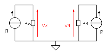

come dicevo nella buona ipotesi di avere i versi dei generatori come in figura:
il problema di calcolare la tensione a vuoto si riconduce semplicemente a trovare le c.d.t. sui resistori R3 e R4.
per farlo sfruttiamo il fatto che le due magli in figura sono completamente indipendenti tra loro:
ti ridisegno meglio:
dove Rw risulta:
R_w=(R_1+R_2)||R_3=3\,\Omega
ora è semplice calcolare V3 e V4:
V_3=R_wJ_1=18\,\text{V}
V_4=R_4J_2=6\,\text{V}
e trovi con facilità E0:
E_0=V_3-V_4=12\,\text{V}
e assodato che la resistenza equivalente è esatta il circuito equivalente di Thevenin risulta:
dove ovviamente I5 vale:
I_5=\frac{E_0}{R_{eq}+R_5}=\frac{12}{6+6}=1\,\text{A}
