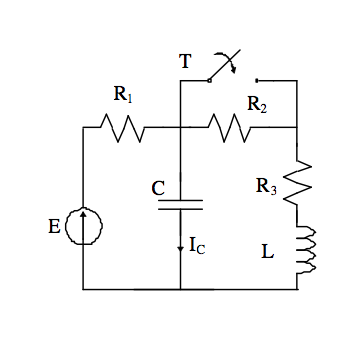

Ragazzi qualche dritta sul metodo di risoluzione con i seguenti dati:
E=12V; R1=1 Ω; R2=2 Ω ; R3=3 Ω; L=1mH; C=50μF
Devo trovare:
. per t = 0+ -> potenza associata a E, la corrente Ic, la derivata della corrente che attraversa l'induttore rispetto al tempo
. per t = infinito -> energie associate a C e a L
Risoluzione circuito transitorio RLC

tornando al tuo problema:
in t=0+, la situazione non è diversa da quella in t=0-
quindi per trovare la potenza associata ad E dovrebbe bastare risolvere il circuito con il tasto T aperto e fare le dovute considerazioni energetiche.
per quel che riguarda la corrente IC dovresti sapere che in t<0 è nulla.
alla chiusura dell'interruttore il cambiamento di stato fa si che ai suoi capi vi sia una variazione di tensione che fa sorgere una corrente. basta ricordare le equazioni di stato dei vari componenti
in definitiva dovresti scrivere le equazioni del circuito, con correnti e tensioni in funzione del tempo, e risolvere l'equazione differenziale associata.
per t che tende a infinito, non dovresti avere problemi: trova la tensione ai capi del condensatore, e la corrente nell'induttore, ci sono un paio di formulette che ti daranno subito le energie immagazzinate.

Ricordando che in una rete non degenere la tensione su C e la corrente su L non possono presentare discontinuità, avremo che
di conseguenza
e anche
Per t tendente a infinito basterà "riadattare" le prime due equazioni, al fine di ricavare la nuova corrente iL e nuova tensione vC a regime, per poi applicare le note relazioni "energetiche" associate.
