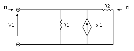

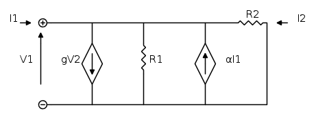

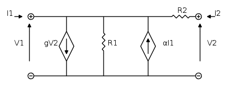

Il circuito è questo:
I dati sono:
R1 = 10 ohm
R2 = 5 ohm
g = 0,2 S
\alpha = 0,5
Bisogna determinare la matrice delle conduttanze.
Ridisegno il circuito con V2 = 0:
e, in pratica, il generatore di corrente pilotato in tensione (g V2) si spegne ed equivale quindi ad un circuito aperto. Dunque:
Facendo la legge delle correnti al nodo superiore del primo ramo, partendo da sinistra, risulta:
I1+ \alpha I1 + I2 - I1'=0 //I1' è la corrente che scorre verso il basso nel ramo contenente R1
I1 (1+\alpha) - V1/R2 - V1/R1=0
I1 =\frac{V1 (1/R1 + 1/R2)}{1+\alpha}
Quindi G11 =\frac{I1}{V1} = \frac{(1/R1 + 1/R2)}{1+\alpha} = 0,2 S
Il calcolo di G21 si identifica nella semplice applicazione della legge di Ohm, in quanto, essendo l'ultimo ramo collegato in parallelo a tutti gli altri, si ha:
V1 = - R2/I2
dunque G21= \frac{I2}{V1} = \frac{-1}{R2} = \frac{-1}{5}

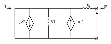

Ridisegno il circuito con V1 = 0, per poter calcolare i rimanenti due termini della matrice:
Qui comincio ad avere qualche difficoltà: non riesco a capire se la resistenza R1 viene cortocircuitata oppure no. Io penso di sì, perché è connessa in parallelo al cortocircuito. Inoltre, applicando la formula del partitore di corrente (considerando una resistenza di valore nullo nel ramo del generatore di corrente pilotato in tensione, di valore gV2) risulta:
I1' = I1 \frac{R=0}{R1 + R=0} = 0 //I1' è la corrente che scorre nel ramo contenente R1

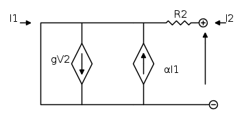

pertanto si eliminerebbe il ramo e risulterebbe:
Facendo la legge delle correnti al nodo superiore del primo ramo, partendo da destra, risulta:
I1 - gV2 + \alpha I1 + I2 = 0
I1 = \frac{V2 (g - 1/R2)}{1+\alpha}
G12 = \frac{I1}{V2} = \frac {g-1/R2}{1+\alpha}=0

Hai calcolato tutti i parametri correttamente. :ok:
Bravissima! =D>
Non c'è strada migliore di quella da te usata, ovviamente ricordati che per un resistore in parallelo ad un cortocircuito non serve verificare con il partitore di corrente, ma basta "cancellare" detto resistore dalla rete.
