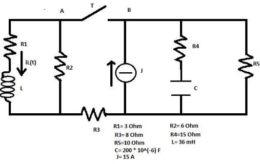

Ciao a tutti! Ho appena scoperto questo forum e vi sarei davvero grata se qualcuno riuscisse ad illuminarmi circa un esercizio.. Tra l'altro, qualche giorno fa ho sostenuto l'esame di Elettrotecnica che, a quanto pare, non è andato come speravo, sebbene avessi fatto molti esercizi.. Perciò, sono qui a rimboccarmi le maniche e a chiedervi un aiuto.
L'immagine mostra un circuito in regime stazionario per t<0 con l'interruttore T chiuso. All'istante t=0, T si apre. Devo determinare l'evoluzione temporale per t>0 della corrente iL(t) e della tensione vAB(t).
Per quanto riguarda la prima richiesta non ho avuto difficoltà.
Per la seconda richiesta, ho pensato di scrivere la LKT per vAB(t) come vAB(t) = R2*iL(t)+vC(t)+R4*iC(t), ovviamente stando poi attenti a scegliere i segni opportuni a seconda dei potenziali.
Il fatto è che quando vado a imporre la condizione iniziale per trovare vC(t), che secondo i miei calcoli è pari a J*R5= 150 V, mi ritrovo in questa situazione:
vC(t)=150 - A*e^(-200t) ------> impongo vC(0)=150 --------> ottengo A=0.
Non è possibile che l'esponenziale si annulli, anche perché nel risultato compare. Ne deduco che forse ho sbagliato a trovare la condizione iniziale....Ma non saprei a cos'altro pensare!! :shock:

posta come hai trovato le condizioni iniziali, e per essere più chiari sarebbe comodo avere i versi delle correnti che hai scelto.
AndromedaXX ha scritto:vAB(t) = R2*iL(t)+vC(t)+R4*iC(t)
non vorrei sbagliarmi, ma c'è qualcosa che non va in quell'equazione.

Semplicemente, avevo trovato una condizione iniziale sbagliata; anzichè 150 V, il valore iniziale della tensione nel condensatore è 75 V. Stupidamente, avevo pensato che la corrente su R5 fosse pari a J, dimenticando la chiusura dell'interruttore per t<0.. Mannaggia alla fretta!!!!
comunque, il risultato viene e anche l'espressione che avevo ricavato per vAB(t) è corretta..
