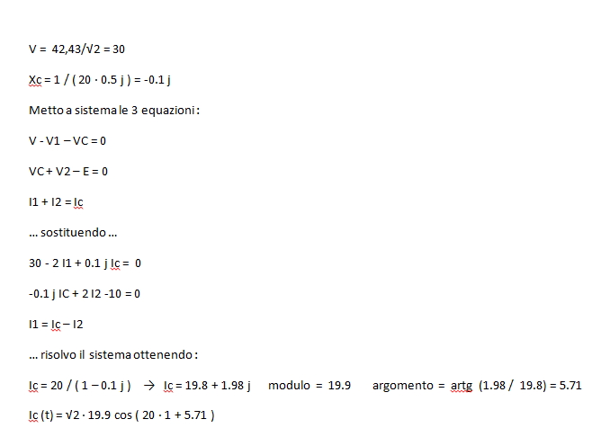

[4] Re: Circuito in regime sinusoidale
Messaggioda Foto Utenteyoo » 2 lug 2013, 19:36
Ciao, ho provato nuovamente a riscolvere il circuito ma il punto 2 non risulta.qual è l'errore, GRAZIE O_/

[5] Re: Circuito in regime sinusoidale
Messaggioda Foto Utentemichper1 » 2 lug 2013, 19:54
Primo punto. Credo che ci sia un errore nel calcolo dell'impedenza ZC... Prova a postare i calcoli che hai fatto per calcolarla
Secondo punto. Come hai calcolato il fasore del generatore di tensione?

[6] Re: Circuito in regime sinusoidale
Messaggioda Foto Utentemichper1 » 2 lug 2013, 20:47
Preciso meglio le mie domande.
Fai l'università? Hai fatto la risoluzione delle reti in regime sinusoidale nel dominio di Fourier? Quindi fasori ecc ecc?
Sai come si calcola l'impedenza di un condensatore?
Altrimenti dobbiamo partire dalle basi... :roll:

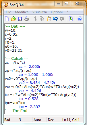

[7] Re: Circuito in regime sinusoidale
Messaggioda Foto UtenteRenzoDF » 3 lug 2013, 0:22
yoo ha scritto:... ho provato a risolvere questo circuito che però non risulta
Si potrebbe fare così
davvero "interessante" quell'unità di misura per la potenza istantanea; forse te l'ho già chiesto, ma da dove arrivano questi esercizi? ... secondo me lo stesore è un idraulico in mobilità. :mrgreen:

[10] Re: Circuito in regime sinusoidale
Messaggioda Foto Utentemichper1 » 3 lug 2013, 16:53
Ti posso chiedere per favore di scrivere le formule in LaTeX? Mi si stanno incrociando gli occhi leggendo ciò che hai scritto. Sono ben felice di darti una mano, ma tu prova a dare una mano a me facendo ciò che ti chiedo.
Comunque ad una prima occhiata l'esercizio è svolto in maniera concettualmente sbagliata. RenzoDF ti ha risolto l'esercizio che avevi postato in precedenza. Gli hai dato un'occhiata? perché i calcoli sono gli stessi, basta cambiare i valori dei componenti.
Comunque non ho ancora trovato risposta alle domande che ti ho posto. Sai lavorare nel dominio di Fourier? Conosci i fasori?
